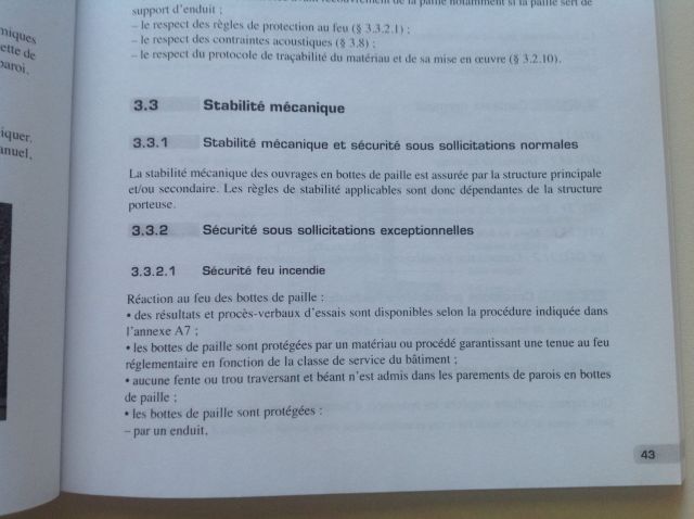

oliv peut tu preciser pour enduit et barbotine ...sur les murs tu veux dire ?

Messagepar Oliv' » Lun Fév 26, 2018 1:51 pm
C'est surtout par rapport au risque de feu ...
Oliv' :wink:
