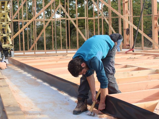

Je dispose d'un terrain ou se trouve la dalle béton d'un ancien "chalet" démoli. Je souhaite y reconstruire une ossature bois de 20 - 25m². Je ne souhaite pas casser la dalle car c'est bien pratique c'est de niveau et tout, pas d'engins polluants à faire venir, et 1000 euros d'économisés.
Existe-t-il un procédé de "plots" qu'on peut poser sur la dalle? Quel genre d'arrimage est envisageable? Je ne trouve pas d'exemples sur Internet.

Page très intéressante merci. Pour moi comme j'ai déjà une dalle, non je ne peux pas la creuser pour mettre des piliers béton.
Par contre, l'option blocs béton est très intéressante dans mon cas.
Cependant, j'aurais bien peur que la cabane s'envole, ici en hiver on a des rafales jusqu'à 150km/h. Je ne sais pas comment l'ancrer au sol par sécurité.

Pourquoi des plots ? Pour un vide sanitaire ? Sinon c'est pas la peine, une lisse d'ancrage, une lisse basse, classique quoi après tout dépend du type de construction.
C'est une cabane de jardin en autoclave ? Une ossature bois ? En fuste ? Solives, plancher, isolation ?
Par contre ne pas oublier de mettre une membrane contre les remontées capillaires.
