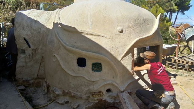

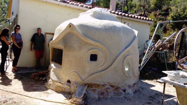

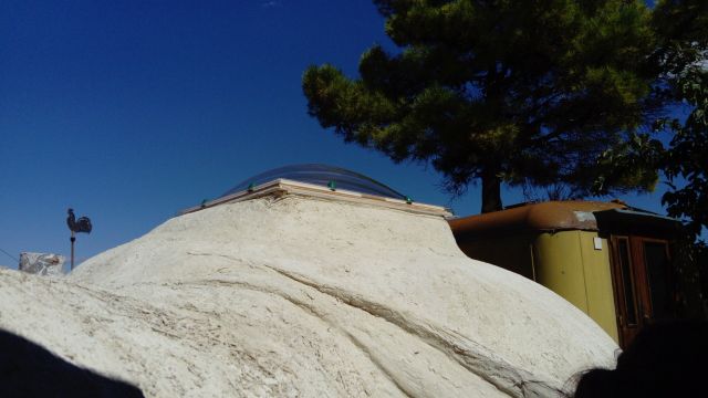

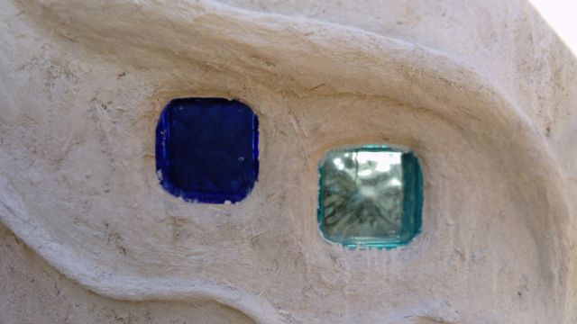

Petite visite aujourd'hui chez un bonhomme très sympa :D
J'irai lui filer un coup de main pour la construction de ses deux prochaines, des "sas" qui vont les rejoindre à son "Bati existant" 8) et des enduits de finition.
Des cailloux, du chanvre et de la chaux.
5 jours de boulot à 11 en chantier participatif pour celle-là.
What else ? :mrgreen:
Oliv' :wink:

Messagepar frigouret » Jeu Sep 14, 2017 7:12 am
J'aimerai bien connaître , en gros, le principe de ce module.
Une armature ( laquelle?), puis enduit chaux ?, c'est costaud aux intempéries ou bien ?

Messagepar Oliv' » Jeu Sep 14, 2017 12:07 pm

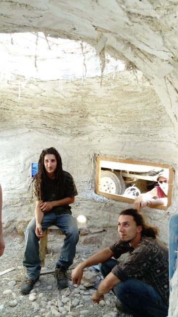

L'armature est en boudins de fibres de chanvre.
Enduit chaux.
Il manque l'enduit de finition pour l'instant.

Messagepar frigouret » Jeu Sep 14, 2017 12:38 pm
Ok et la voûte est auto portante pendant le montage ou bien il faut coffrer ou étayer?
Combien de hauteur par jour avec cette technique?
L'enduit chaux prend l'humidité, ça me chiffonne aussi.
