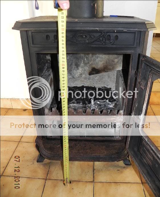

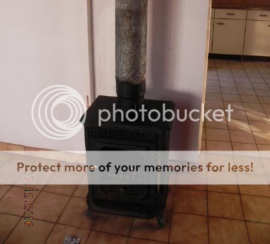

Je pensais à quelque chose comme ça pour le chauffage, mais j'ai presque peur que ça chauffe trop. Je ne trouve pourtant rien de plus petit :

Le poêle de tes photos est surdimensionné pour un si petit volume, à mon avis

Le souci, c'est que je n'ai pas réussi à trouver de plus petit poele. Cette taille doit correspondre à quelque chose comme 5kw ou 4kw. En dehors de poeles pour bateau très très chers, je n'ai rien trouvé d'autre...
grosminet
2 Août 2010
137
France
qui peut le plus peut le moins...
comme ton poele permet de régler le tirage, tu n'auras pas de surconsommation de bois si tu le modères convenablement
