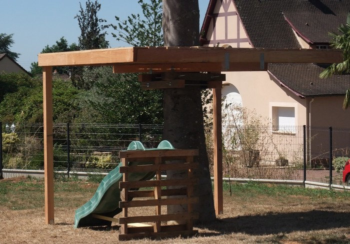

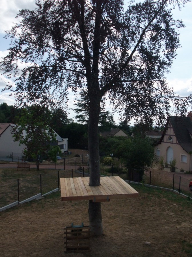

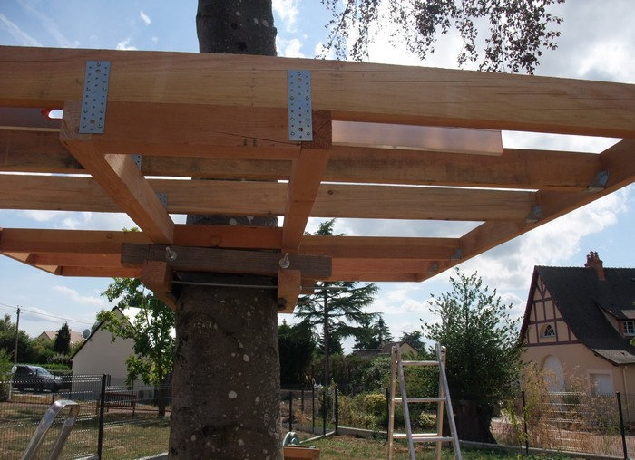

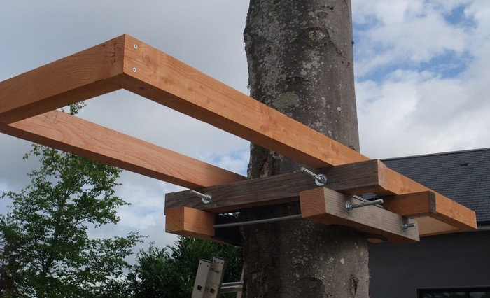

Messagepar Akilona » Jeu Aoû 02, 2018 1:45 pm
Les quelques problèmes rencontrés sont :
-> L'irrégularité du tronc qui m'a "empêcher" de placer les étrier à l'endroit où j'avais prévu et de les serrer droit (sinon l'étrier plaquait très peu). Obligé d'ajouter une petite cale et le plancher est finalement plus haut mais ça va.
-> J'ai pris des tiges filetés de diamètre 16 car pas d'écrou frein et rondelles en 18 du côté de chez moi (ou alors 3 semaines de délais pour être livrés...). Elles ont eu tendance à se courber au moment du serrage. La raison qui me semble la plus probable c'est que mes trous dans les étriers ne sont pas parfaitement alignés et ce n'est pas le bois qui bouge :lol:
-> A la base, je n'avais pas prévu de pilotis dans les coins, mais j'ai beau serrer les étriers et malgré tout, le plancher bouge "trop" lorsque l'on va dans les angles. Je rajoute donc des poteaux dans les quatre coins pour plus de stabilité.
-> Pour l'accès, nous abandonnons l'échelle droite et partons plutôt sur une échelle de meunier avec 9 marches et une inclinaison à 48 degrés car le plancher est un peu plus haut que prévu.

Messagepar maxmin » Mar Aoû 07, 2018 8:58 am
bon une chouette plateforme pour ta cabane au final. Après pourquoi bouge t'elle? Le premier étrier aurait du peut être prolongé par des solives allant plus loin et assurant une meilleure stabilité? Diamètre des tiges filetées.
L'arbre quant à lui est de bonne circonférence pour gérer cette plateforme. :wink:

Messagepar Akilona » Sam Sep 01, 2018 9:15 am
Voilà déjà un mois que la plateforme est construite. Malgré deux petites tempêtes, des grosses pluies, des grosses chaleur, de la fraîcheur (eh oui quel mois d'août), la structure n'a pas bougée et tout est toujours très bien, pourvu que ça dure :)
Finalement, il n'y aura pas d'échelle droite mais plutôt une échelle de meunier. Nous partons aussi sur un toboggan fait en tuyau annelé/lisse diamètre 400 car un toboggan c'est beaucoup trop chère ><
Du coup, semaine 37 je vais chercher tout le bois manquant à la scierie (450€ en plus pour le projet) et donc d'ici trois quatre semaines je vous partage la suite de l'aventure ;)
