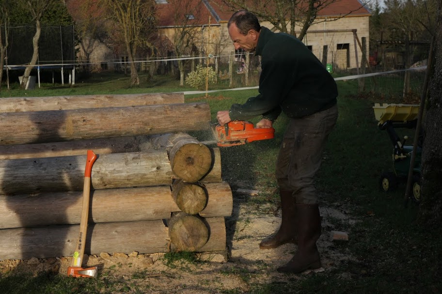

Malgré l'hiver, ça a pas mal avancé :
Dès que j'ai pu me tenir debout j'ai arrêté de monter les murs. Ca tombait bien car j'étais presque au bout de mon stock de bois. La ficelle sur la photo c'est pour avoir une idée de la pente à donner au toit.
Ensuite pour le toit, j'y suis allé un peu au pif. Comme on voit sur la photo j'ai continué à monter des rondins devant et derrière en insérant des rondins dans l'autre sens pour tenir le tout. Ensuite j'ai cloué des chevrons sur ces rondins. Le plus pénible a été de découper la facade avant et l'arrière pour que ce soit de niveau avec les chevrons, pas facile de couper droit avec la tronçoneuse (mon voisin très sympa m'a aidé sur ce coup là).
Ensuite j'ai cloué des planches de coffrage (car il me faut du solide car j'ai l'intention de végétaliser le toit), enfin j'ai positionné les planches et ce sont les gamins qui ont cloué. Quel bonheur de monter pour la première fois sur le toit !
Je suis pour l'instant assez satisfait du résultat. Les proportions sont sympas et au passage comme il restait quelques planches j'ai fait une sorte d'appentis du côté opposé aux vents dominants, je verrais bien un petit banc plus tard sous cette avancée...

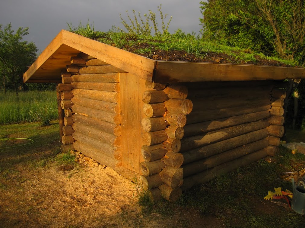

C'est le printemps, j'ai donc accéléré un peu pour mettre de la terre sur le toit et planter quelques sedums.

Pendant les intempéries, le chantier continue...
Pose de la porte (une vieille porte qui trainait dans le grenier et qui doit avoir une bonne centaine d'années), un petit coup de scie, de nouvelles charnières et ça va tout bien. Faudra fabriquer poignée et système de fermeture plus tard. Le digicode , pas besoin...
On attaque l'intérieur avec la pose d'un plancher sur ourdis en bois. Moi j'étais pour de la terre battue mais les futurs locataires m'ont mis le pistolet sur la tempe, alors puisqu'ils mettent la main à la pâte. Au passage on remarque que les espaces entre les bois ont été jointoyés au torchis, mais ça craquelle donc j'en parlerai plus tard quand j'aurais trouvé les bons dosages :
Sur le toit ça commence à pousser, il faut dire qu'avec ce qui tombe...
Vivement qu'il fasse beau qu'on puisse profiter de ce petit coin...
