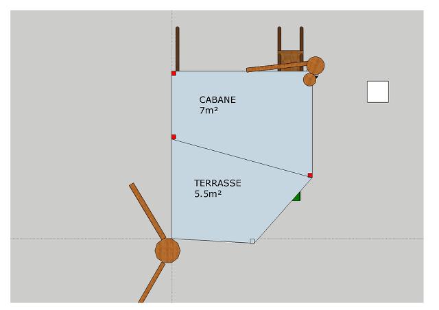

une autre illustration :
Pour compléter mon post précédent (je ne peux mettre q'une image par message ...)
Encore Merci

El l'état des lieux pour voir l'implantation du projet :
Vous reconnaîtrez la balançoire et les arbres je pense.
Merci à toutes et à tous pour vos réponses.

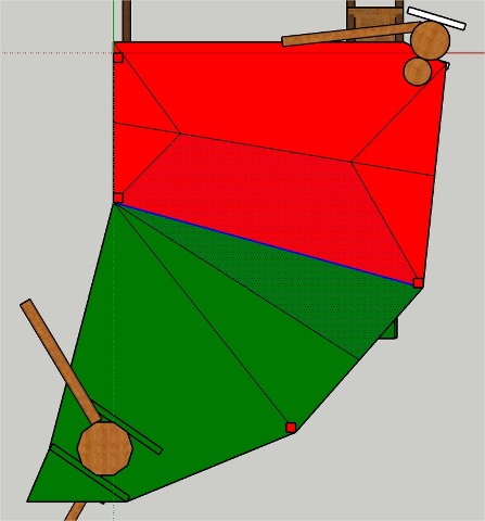

Je sais que les charges vont être reprises sur les poutres en périphérie et sue les 2 solives transverses mais je ne sais pas quantifier les reprises de chaque poutre. Surtout les transverses qui me paraissent être les plus importantes in fine.
J'imagine une reprise de charge répartie comme coloré ci dessous :
En rouge du 350Kg/m² et en vert du 250Kg/m², soit une charge de 350x2.7m²+250x1.6m² = 1345Kg.... et avec les abaques pour une portée de 4mètres, je trouve une poutre de 10x25cm...cela vous parait-il correct ?
Dois-je avoir le même raisonnement pour toutes les autres poutres y compris en périphérie ?
Par avance merci pour vos réponses à toutes ces questions que je me pose et vous pose également.
Au plaisir de vous lire.

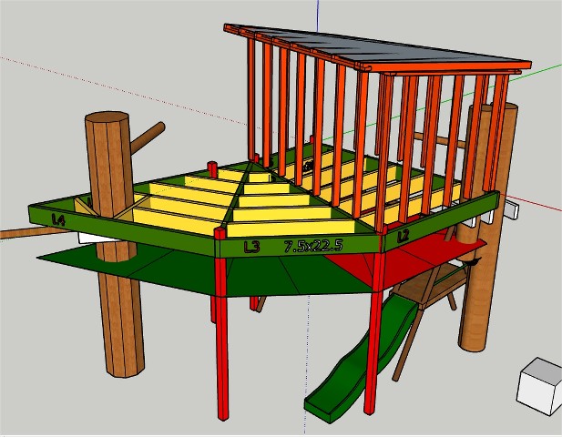

Du coup, de façon plus avancé, voila l'idée de la cabane en gros :
Poutres périphériques et transverses vertes en 75x225
Lambourdes jaunes en 50x200
Poteaux rouges en 100x100 ou 80x80, je ne sais pas encore
Structure de la partie maisonnette en 50x100 y compris toiture
Tout ça avec un revêtement en planche 30x200 ou un truc comme ça ... à voir côté budget.
Vous en pensez quoi ??
Bien à vous tous et au plaisir de vous lire.

Messagepar CabanesRedac » Dim Mar 18, 2018 6:28 pm
les logiciels c'est très sympa et le rendu est top. Mais il y a trop d'angles. C'est vrai. Alors où vous êtes des perfectionnistes, et là, on ne peut pas lutter contre ce genre de personnes qui font avancer la planète à leur sauce, ou déjà vous faites la cabane à 4 angles à 90° en tirant des lambourdes paralléles et je comprendrais mieux. Car, en dehors de faire des angles "pourris" pour les lambourdes, vous allez galérer sur les planchers, etc.
Expliquez nous comment vous aller fixer les L1 aux transversales, face aux L2 et face aux L3 ? Vous allez taper des avant-trous avec un angle, puis quand la L2 sera posé, il y aura son face à face avec un angle donc pas de profil dans le commerce adapté?

Messagepar NathSeb33 » Ven Mar 23, 2018 10:33 am
Bonjour à tous
Effectivement nous sommes du genre perfectionniste mais en plus nous avons la terrasse périphérique de la maison qui n'est pas très loin du projet de la cabane. Du coup des angles pour pas finir sur la terrasse...
J'ai approvisionné le bois, et vais me lancer d'ici peut pour la construction.
Comme vous le spécifiez, pour les jonction, nous allons devoir jouer d'astuce et de réflexion.
Nous verrons au fil des travaux, mais je pense qu'en jouant sur l'orientation des poteaux sur leur axe vertical, il doit y avoir moyen de trouver une astuce. Bien entendu des photos serons prises pour montrer tout ça.
Merci pour vos retours.
