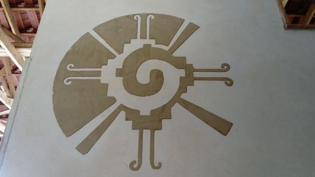

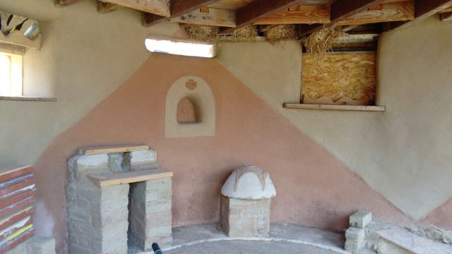

On peut faire de jolies choses uniquement avec de la terre. après on peut y rajouter tout un tas d'ingrédients :
- Sable
- Chaux
- Poudre de marbre
- Plâtre
- Pigments
- Paille de lin
- Chanvre ...
Il faut que tu fasses des essais mais déjà pour commencer, trouver de la bonne terre et la ramener :mrgreen:
D'ailleurs c'est un paramètre à prendre en compte à mon avis lors de l'achat de son terrain si on veut par la suite construire en Terre, perso j"adore l'idée de puiser la matière première directement sur le lieu, quid de l'énergie grise ...
donc pelle, pioche, sceaux, poubelles, pick-up, camions ... et des bras !
Il faut qu'elle soit argileuse, donc test du baton, de la boule qu'on fait tomber par terre, par décantation dans l'eau ...
Bien la tamiser, un vieux sommier en ferraille tressée fait très bien le job 8)
Posé incliné à 45°à coté du tas de terre, 2 pelles 2 bonshommes ou la machine vibrante à 2500 boules :lol:

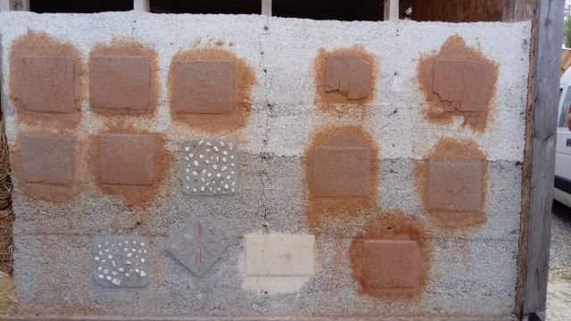

Ensuite il faut effectuer un test de stabilité en réalisant des carrés de 25x25X1 à la taloche avec plusieurs recettes :
1 Terre
1 Terre 1 Sable
1 Terre 2 Sable
1 terre 3 Sable
Laisser sécher quelques jours et observer lequel réagit le mieux, ne fissure pas, ne se rétracte pas trop ... etc

Bon là on commence a avoir une base, on va donc rajouter si on veut commencer à s'amuser différents ingrédients à hauteur de 10% environ suivant la finition et les propriétés mécaniques désirées, je vous dis c'est de la cuisine :lol:
L"avantage avec la terre sans chaux c'est que c'est réutilisable à l'infini, ça sèche, on remouille !
On prend les outils, gamate, mélangeur, truelles, taloche de platrier si on veut un effet lissé, taloche éponche pour un effet plus brut, bref là aussi il y a le choix ...
Bien préparer les supports, recouvrir tous les angles avec de la toile de jute, etc ... et en avant !
