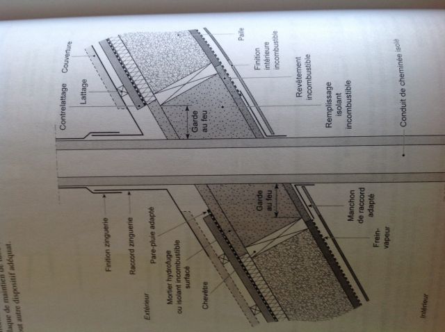

bonjour a tous ,
apres avoir jointoyer les murs extérieurs et intérieurs de la bergerie ,me voici devant ce probleme de chauffage car froid et humidité au printemps demandent de la chaleur .
j'ai enfin trouvé un petit godin pas trop cher ,et maintenant il s'agit de savoir comment faire pour les tuyaux sachant que je ne peux faire de travaux (conduit de cheminee) .
premiere erreur la sortie de fumée de ce poele est a l arrière donc besoin d un premier coude ,ensuite 3m a 3.50m de tuyau droits pour la hauteur jusqu'à la fenetre (jour meutrier) un autre coude pour sortir de cette fenêtre ensuite un petit tuyau horizontal pour s eloigner du mur exterieur et enfin un autre coude pour le tuyau qui monte au dessus ou au niveau du toit .
en fait je crois que trois coudes ce sera la galère !
quelqu'un pourrait il me donner un conseil ?
merci .Miranda
le mur au pied duquel je pense mettre le poêle
K.a49 toujours les joints .JPG (94.7 Kio) Vu 755 fois

Messagepar Oliv' » Dim Déc 03, 2017 11:38 am
3 coudes oui c'est pas bon ...
Le mieux serait de traverser le toit. Ne surtout pas brûler de résineux et ramoner souvent.
Oliv' :wink:

Messagepar Oliv' » Dim Déc 03, 2017 2:16 pm
Le problème c'est surtout le double coude là-haut, surtout si ils sont à 90°, la suie risque de s'y accumuler rapidement ...
Ayant déjà eu un feu de cheminée , enfin du tube inox en 200mm de l'insert, je sais de quoi je parle.
Je ne me lancerai pas dans un tel montage. Je te recommande de demander conseil à un pro de la fumisterie, faut pas jouer avec ça, trop dangereux et tellement à perdre !!!

Messagepar Oliv' » Lun Déc 04, 2017 1:47 am
Je ne vois pas pourquoi il ne conseillerai pas, ce n'est pas dans son intérêt ...
Tu as la DTU 24-1 en consultation libre, c'est les normes.
https://issuu.com/poujoulat/docs/guide-conseil-rt-2012
Tu vas bien trouver une solution. Il y a toujours moyen d'installer un poële mais bon, faut pas le faire à l'arrache.
Oliv' :wink:

Messagepar maxmin » Lun Déc 04, 2017 2:16 pm
Heu... Une sortie de cheminée? Pour un poële? C'est la guerre pour le renouvelable, que peux te dire la mairie?
C'est pas une ouverture ou une réfection de toiture. De toute façon, je crois que les travaux ont déjà bien eu lieu. Ce trou à foin est très sympa et sort ton tube droit à 1 m du faitage et fait dépasser ou tu cales ton poële au mur et tu sort dehors direct en un poujoulat isolé.
Mais ta soluce ne parait pas bonne.
En cas de souci, ils te diront je pense de faire une demande à postériori. Ne gêne pas un voisin.
