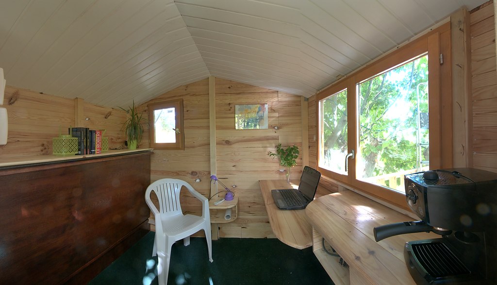

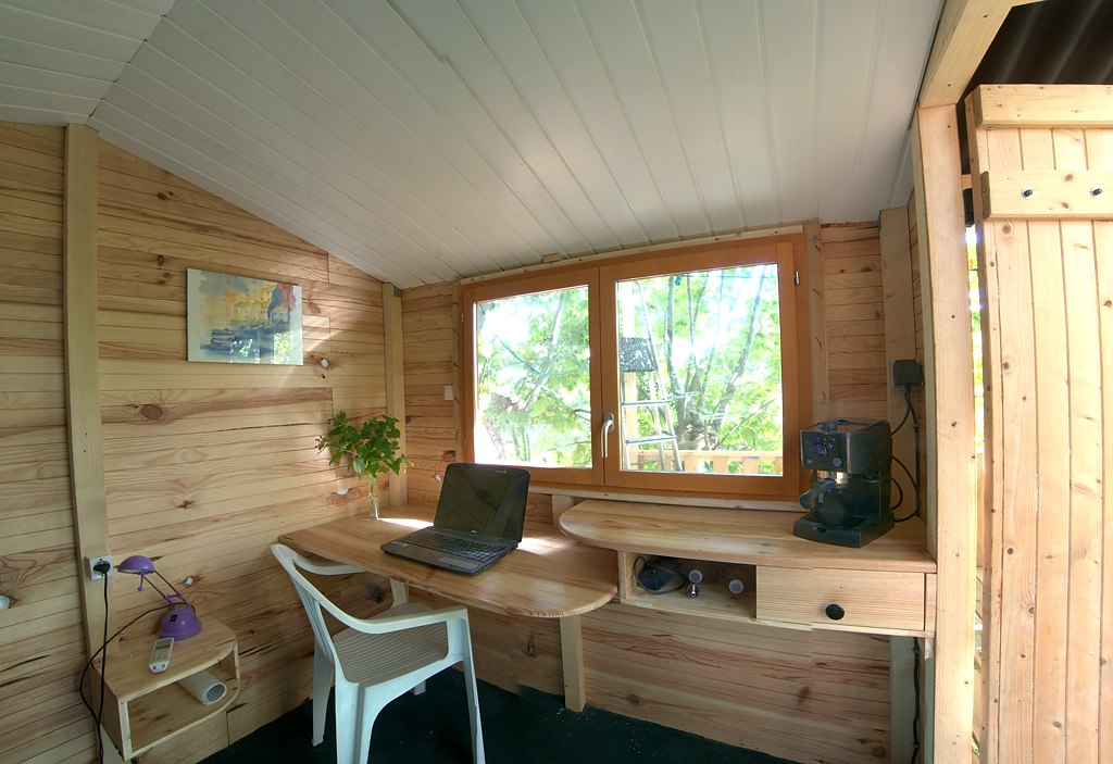

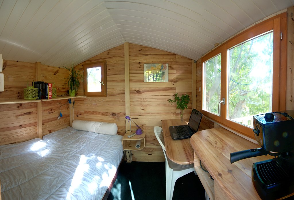

Malgré sa faible surface la cabane permet tout de même quelques aménagements.

bonjour,
encore félicitation pour ce boulot de pro!!!!!!
alors le lit est une perle en terme d’économie de place!!!!!!
la fabrication du lit est maison ?
