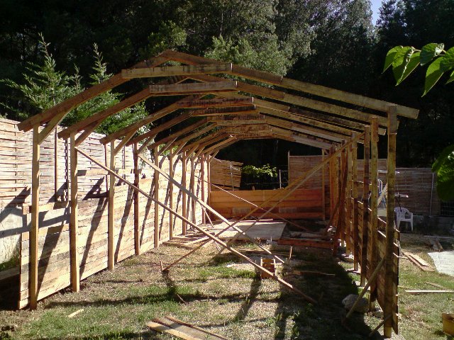

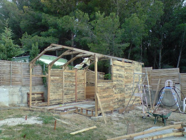

ET la en ce moment je construit un nouveau chalet pour mon beau frere qui en a marre de payer 500e de loyer au centre ville pouris de marseille pour vivre plaqué dans la colline...
j ai pris des photos des étapes de construction...
alors la aussi le but c est de construire une habitation pour moins de 2000e...les dimensions..10metre sur 4m

voila les madriers sont de récup...ils servent de bois de calage pour les transports rotiers pour caler des bobines métaliques..
LE revetement extérieur est fait de planchette de palette...elles font toute 1.20m de long et sont bien droite...une 2e couche en quinquonce sera necessaire a l exterieur...

VOILA alors pour ce nouveau chalet j ai pensé a une partie du toit transparente en polycarbonate pour plus de lumiere pour le salon/cuisine
la chambre/salle de bain je suis resté sur du classique...toit en plaque bitumée et isolant multicouche alu 17 couches
bref le toit ma couté 1200e...soit 60% du budjet total de l habitation prévu...
LA MENUISErie je l ai acheté d ocaz...80e le lot sans encadrement mais a ce prix la je l ai faite moi meme....
