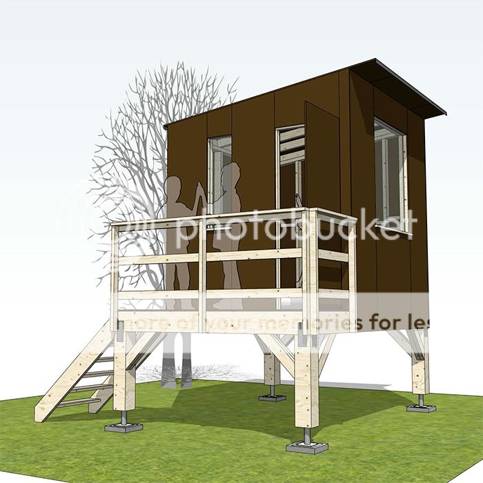

Bonjour et merci de votre visite.
Nous voulons construire une cabane pour enfant (6 et 11 ans), qui pourrait servir de couchage le soir (futon à déplier). La structure est en douglas, le sol intérieur en OSB3 16 mm, le contreventement / habillage extérieur est en contreplaqué type coffrage.
Une image :
Merci de consulter le dossier complet https://issuu.com/samdunnemorto/docs/cabane_sur_trois_ch__teaux_160127
(Pour une bonne lecture, mettre en pleine page puis sur page unique)
Auriez-vous quelques conseils à nous donner ? Merci d'avance !
Merci d'avance.
1 080
merci pour votre partage. Cela a l'air très au point sur un point de vue plan. C'est ce que je retiens, difficile de déceler une faille dans tout ces détails. Et puis on ne peut pas calculer tous les efforts. Mais bravo. Par contre si vous pouvez nous indiquer comment vous avez fait votre projet, logiciel, etc et aussi quelques mots sur votre réseau de mise en ligne. J'avoue ne pas connaître.
Après sur forum, c'est pas d'uploader car souvent les liens d'images sont cassés par le temps.
