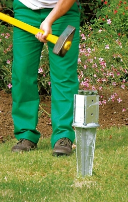

Je pensais fixer avec des pieds de 7*7 (est-ce suffisant ou il faut 10*10) avec ce type de fixation :

c'est où pour toi le problème sur la taille des pieds ? tu pense qu'il faut mettre du 10 ? le hic est de trouvé des bonnes fixations ensuite en 10.
2 questions :
Est ce que ce type de fixation est adapté pour ce que je veux faire ? Car mine de rien ça va faire un sacré poid.
si je décide de mettre ça dans du béton, est ce que je peux mettre le bois directement dans le béton ? L'ancien propriétaire à faire ça pour la pergola et ça ne semble pas bouger.
jack wood
21 Juin 2010
256
Sud Ouest
Je ne connais pas ces fixations, pourquoi pas, si tu n'as pas de roches et que la terre est stable, après çà peut toujours s'enfoncer je pense.
Pour la liaison bois/ béton de ton pilier, tu as des U avec un fer à béton en dessous, c'est chez point P ou peut être Big mat, c'est courant. Le béton que tu couleras sera recouvert par la terre...

Par contre au niveau liaison au sol, que me conseil tu ? Le reste te semble bien ?

Déjà oublie le bois direct dans le béton , sinon dans pas longtemps il est pourri.

Technique le Oliv', mais çà dépend du degré de finition, de confort surtout. La liaison avec un fer en U c'est la manière de ne pas mettre le bois dans le béton, qui va pourrir tôt ou tard avec l'eau qui va s'accumuler dans les pieds. Et puis c'est pas des matériaux compatibles.

C'est bien ces U mais je trouve que le fer à béton n'est pas très long...

Bonsoir, le gros avantage des platines en acier (dans la terre ou le béton) c'est que c'est démontable à tout moment.
Je suis actuellement en train de faire une cabane pour mes enfants et mes poteaux en 70 carré sont fixés dans le sol avec des supports en métal.
