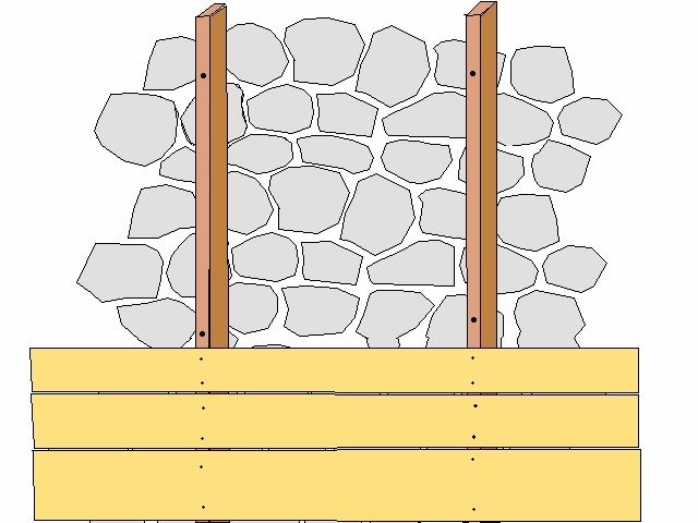

maxmin a dit:
J'oubliais quelqu'un a 't'il utilisé ce produit?
Vi Vi; ça m'est arrivé. et les seaux sont si légers que c'est un bonheur.
Je vous fait un ti dessin pour imager mon propos.
Il faudra monter une ossature bois sur le mur.
Des planches de coffrage seront clouées sur cette ossature. En commençant par le bas, vous poserez vos planches au fur et à mesure de l'avancement.
Vous coulez le mélange chaux-chanvre derrière ces "banches".
Faut bien tasser le mélange.
Décoffrage après séchage.
Quelques petites reprises seront nécessaires à la langue de chat.
Un badigeon finira le tout.
Le mur aura donc été consolidé, "redressé" et isolé sans effort.
Nous avons même testé un mélange chaux-paille.
Quelques bottes ne coutent pas cher et nous avons haché menu cette paille avec une tondeuse à gazon emprunté pour l'occas.
A plus.

Bonjour Maxmin
Le chanvre en vrac ou chenevotte est souvent conditionné en ballot de 200 litres (environ 20 kg). Ca coute une 20aine d'Euros.
Pour le dosage, et à la louche, 100l de chanvre, 10l de sable, 15l de chaux aérienne, 10l de gros plâtre dans l'ordre et une 30aine de litres d'eau.
La gestion de l'eau est plus délicate. 1/3 pour mouiller le chanvre, 1/3 pour mélanger la chaux et le dernier tiers après le plâtre.
Le plâtre est là pour gérer l'humidité et diminuer le temps de séchage.
Le mélange doit être utilisé et tassé dans la demi heure. A toi de voir la quantité à faire suivant le nombre d'ouvriers.
Si les murs ne sont pas humides (infiltrations, remontés d'eau du sol...), on peut se passer de plâtre mais il faudra attendre quelques jours avant de décoffrer.
Si tu le fais en petite quantité (1 gamatte), tu dois pouvoir en faire une boule cohérente et ta main doit rester sèche.
Attention quand même avec la chaux qui est assez irritante. (lunettes, gants et masque pendant le malaxage)
Avant la pose de l'ossature il sera judicieux de faire un petit gobetis d'accroche sur le mur.
Pour ce qui est de la belle volige, autant remplacer les planches de coffrage après. j'ai bien peur que le mélange humide détériore ces planches.
Un mur ainsi traité est assez beau à lui tout seul et d'autant plus si tu laisse l'ossature apparent "façon colombage".
Sans être ruineux, il t'en coutera quand même une 20aine d'Euros au m2 pour 10cm d'épaisseur.
