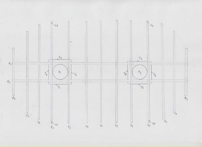

J'ai besoin d'un coup de pouce, j'arrive pas a calculer mes sections de bastaings/madriers
c'est des usine a gaz les méthodes de calcul....
J'ai pensé à la grosse à ça : ( ça vous parait trop gros ou trop faible ? )
Légendes :
A1 et A2 - Madrier 6 m 75 cm x 225 cm
B1 et B2 - Madrier 1.6 m 75 x 205 cm
C1 et C2 - Madrier 2.8 m 75 x 205 cm
D1 et D2 - Madrier 3.3 m 75 x 205 cm
E1 à E7 - Madrier 3.5 m 75 x 205 cm
G1 et G3 - Hauban câble diam 10mm fixation entre E1 et H1
G2 et G4 - Hauban câble diam 10mm fixation entre E7 et H2
H1 - cèdre diamètre 56/58cm hauteur 12à14m
H2 - cèdre diamètre 56/58cm hauteur 12à14m
T1 à T8- Tige filetée classe 8.8 diamètre 14
Ma plate forme sera entre 2 cèdres de 56/58cm de diam écarté à 5mètre du sol de 2.15cm d'écorce à écorce et haubané en 4 points G1àG4
les points les plus loin sont maximun à 1.5m du cèdre.
Merci pour vos conseils avisés.

Le dimensionnement dépendra du poids que vous allez poser dessus. Ce sont les données principales à prendre en compte pour le calcul. :D

C'est vrai que pour le coup, comme çà à vide et sans prise au vent, on peut mettre de la très petite section. o_O

Pour le poids j'ai pas trop d'idée ça va vite sur ce gendre de chose ....
