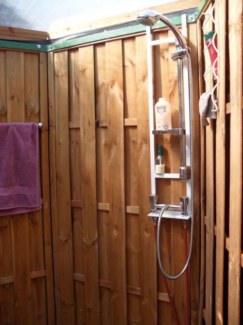

j'ai un peu avancé dans mes projets et réalisation....

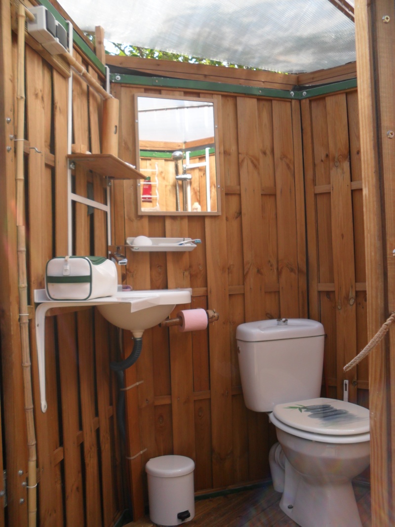

je mets quelques photos de la petite "yourte" salle de bain....

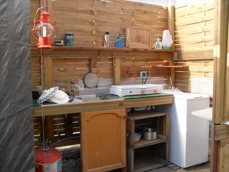

la voila en fabrication......avec à côté le coin cuisine...

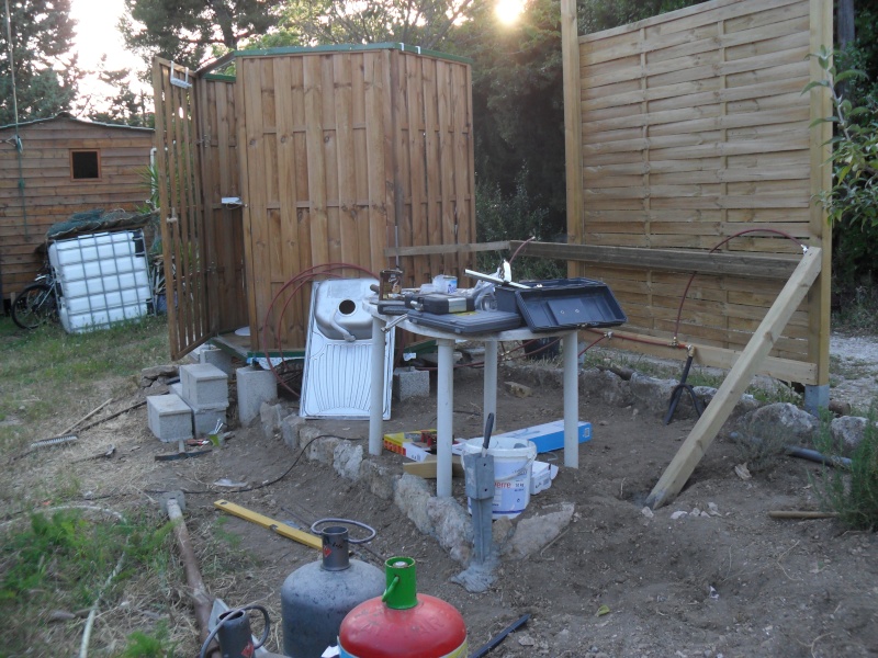

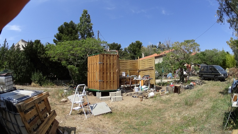

toujours le chantier...
à suivre...... :D

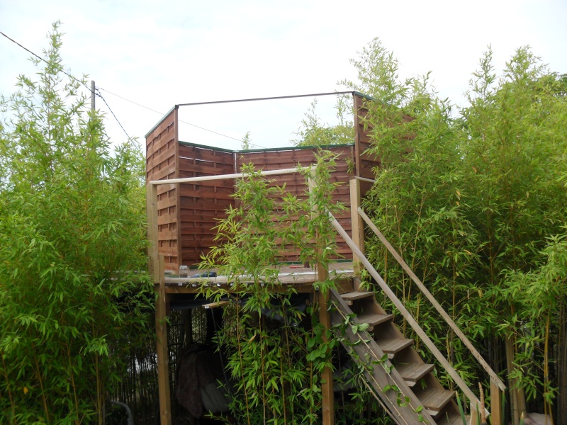

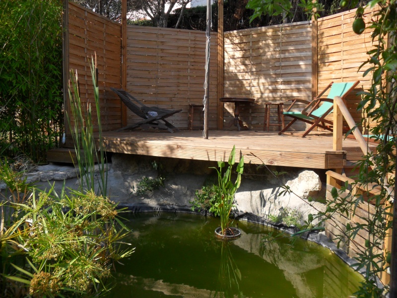

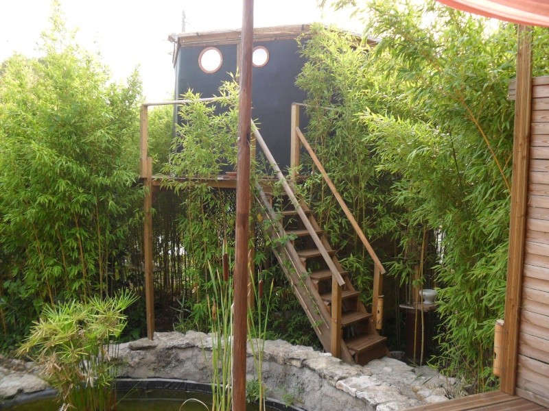

cette "yourte" salle de bain fais la paire avec la cabane perchée aux milieux des bambous, en cours de finition...
l'espace est composé d'une terrasse surplombant un bassin...
la cabane est perchée à 2M40....
même système avec les panneaux autoclave vendues une peu partout...

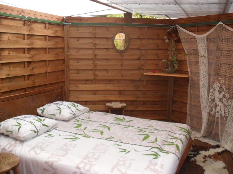

intérieure de la yourte salle de bain
le coin cuisine presque équipé

Je pense au plein pied, mais la terrasse surélevée apporte une touche incontestable.
