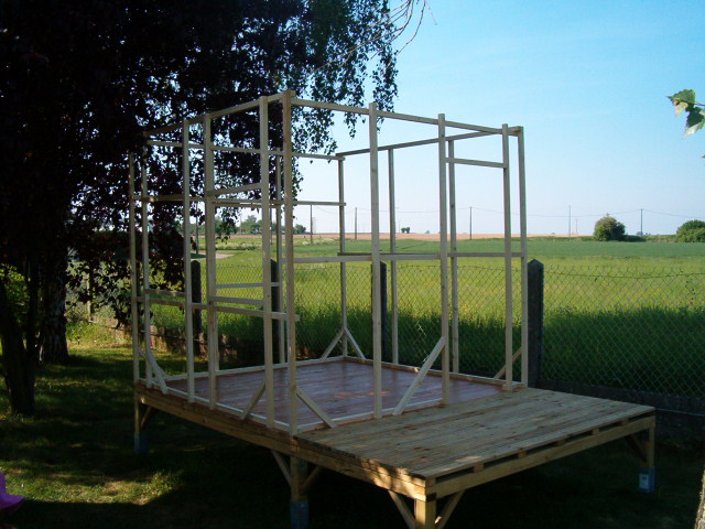

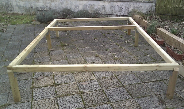

Ça fait un moment que je vous lis, et je me décide à poster. Je me suis lancé dans la construction d'une cabane pour ma fille de deux ans et demi. Elle s'amuse tellement dans les petites maisons en plastique qu'il fallait en avoir une à la maison. Mais je n'aime pas ces machins qui ne supportent pas le froids, qui se décolorent, ...
Donc je me suis lancé.
Quelques photos des différentes étapes :

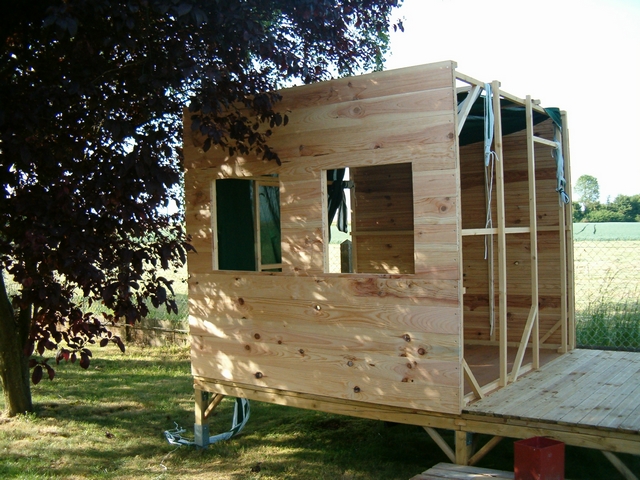

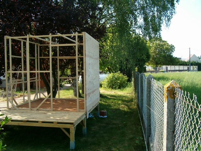

Messagepar Nenaal Llaenaan » Mer Mai 18, 2011 9:02 am
Pas mal de lectures, et aucune réaction ?
Pas grave, je continue à poster.
Deux murs ont fait leur apparition. Le mur nord est un mur aveugle. Il a été lasuré depuis cette photo, deux couches couleur pin.
Le mur sud quant à lui dispose de deux fenêtres. Il a été monté hier et sera lasuré avant la fin de la semaine
Quelques contrevents supplémentaires ont également fait leur apparition.

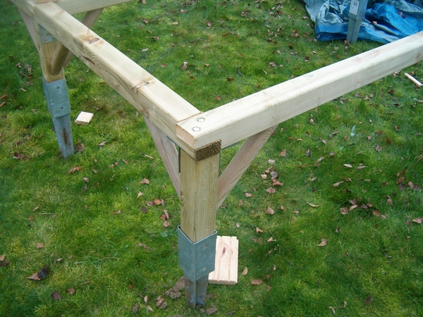

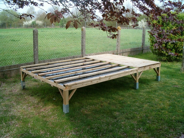

Je commence à m'interesser aux cabanes, pour l'instant je me penche juste sur la partie plateforme.
Je pense que vu la hauteur de ta plateforme tu as fait le bon choix avec les piquets à enfoncer.
Peux tu me dire quelle section as tu utilisé pour faire le cadre?
J'ai vu que tu as raccordé les sections entre elles par des tenons, est ce mieux que par des equerres?

Messagepar Nenaal Llaenaan » Mer Mai 18, 2011 12:02 pm
Il s'agit de poteaux autoclave 7x7. Disons que pour la fixation, ça me gênait de reposer sur des équerres métalliques. J'ai préféré faire des découpes. Mais j'y ai ajouté des équerres pour la rigidité et la solidité. Je ne sais pas si ma solution est meilleure ou moins bonne. Ce qui est sûr, c'est que c'est moins simple à faire.
