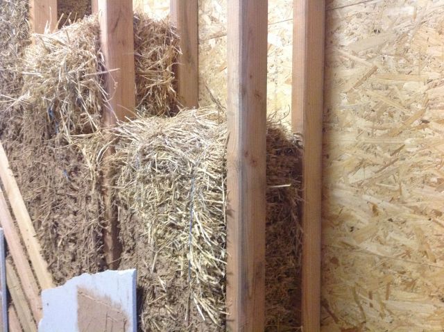

Re: Mes cabanes à roulettes, camions militaires Renault 2087
Messagepar Oliv' » Jeu Fév 09, 2017 11:32 pm
Ceci sont des modules, pas des réalisations finies, juste des modules pour apprendre, donc ça ressemble à rien je le conçois, on apprend juste le concept, des théories, après à nous de mettre en œuvre ça avec ... notre imagination :mrgreen:
Allez courage, plus que 1170 heures de cours :lol:
Je m'éclate, on a une sacré bonne équipe, des gens de toutes horizons avec un sacré bon fond !

cabanes en paille et intrus rongeur-chaux chanvre
Messagepar nathan » Lun Aoû 21, 2017 12:41 pm
Isolation des murs dans les bois.
C'est chouette la paille, il y a pas à dire. Pour de la pierre assez poreuse question animaux, c'est pas l'idéal. J'ai regardé le mélange chanvre chaux, c'est pas mal, mais tu ne peux pas planter un clou. Et d'ailleurs je ne sais pas si un loir ne boufferait pas le chanvre...
Je pense qu'il faut faire une barrière à la chaux deux /trois cm, et après envoyer un placo isolé puis plâtre marouflé main pour redonner le côté campagne. L'idéal est d'envoyer du placo collé plutôt que des rails alu...
Messagepar Oliv' » Mer Aoû 23, 2017 12:00 am
Il n'y a rien à bouffer pour un loir que ce soit dans la paille ou le chanvre ...
Du placo ? Beurk :lol: au pire du Fermacell et encore ...
La paille au début, j'étais un peu sceptique mais maintenant je suis convaincu, je vais d'ailleurs me faire une petite cabane en paille porteuse, enduit terre à l'intérieur, chaux/sable à l'extérieur.
