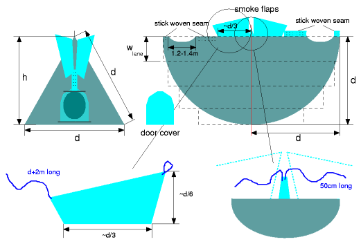

Messagepar maxmin » Mar Nov 16, 2010 6:34 am
salut,
J'avais trouvé ça: c'est top!
avec les calculettes intégrées:
http://simplydifferently.org/Tipi
:wink:

Messagepar chriscarole30 » Sam Jan 01, 2011 2:18 am
je viens de trouver ça sur internet: il y a un document, le meme que Maxmin m'a donné mais en français, et avec explications: look !!!
http://www.etyc.org/ecologie-caledonie/876
il faut cliquer sur "fabriquer un tipi, la suite" puis clique sur le fichier pdf "f"abriquer un tipi"
