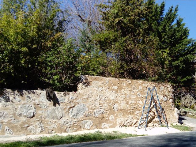

c était plus joli en pierres sèches ; mais trop de fraicheur au printemps et trop de bestioles dans les murs !
maintenant c est isolé je vais passer au chauffage a bbois et c est pas une mince affaire !
aperçu de l interieur qui devient sympa !

Salut Miranda!
c'est super mignon. Je regarde les joints extérieurs, beau travail, et l'intérieur aussi. Est ce du grès? La récupération d'eau est chouette, cela ressemble à un bain nordique.

merci ! oui le travail est long pour jointoyer les pierres car toute la terre a l origine qui tenait les pierres etait desagrégée ,il a fallu nettoyer , la faire tomber et remplir avec du joint a la chaux . seule ce netait pas facile mais avec de la patience on arrive a tout ...

Hello
Déjà bravo pour cette rénovation extérieure. En voyant le résultat sur les photos, je ne peux être qu'admiratif. Et oui. Je suis en train de rénover, lentement, une vieille bâtisse qui tombait un peu en ruine. Je n'ai pas grande expérience, mais me fait aider régulièrement par quelques grands gaillards (qui eux même ne sont pas du métier, mais du temps et de l'amitié). Bref.
J'ai donc une question sur le jointage à la chaux. En ce moment il fait un temps pourri donc je reporte les joints extérieurs dans quelques mois. Pendant ce temps, je m'entraine pour pas rater le jour venu. J'ai pris mes bases sur le site http://www.renovation-maison.biz/renova ... ieure.html afin de partir sur des travaux de murs avec des matériaux aussi bio et efficaces que possibles mais voilà .... mes joints sont blancs, très blancs. Et forcément avec une pierre un peu brunâtre c'est moche, le résultat est loin d'être aussi parfait que la maison de Miranda. J'ai beau faire varier un peu le dosage chaux/sable, mettre même 2 sables différents, ca ne change pas grand chose hélas. Ca vire au blanc.
D'après vous ... j'ai loupé quoi ? Une astuce pour conserver cette couleur native un peu brune ?
Merci à vous, et encore bravo pour ta rénovation de murs Miranda, beau boulot.

merci Jeanbath ,pour le compliment !
je trouvais mon melange chaux sable un peu blanc mais au final ça va . le sable etait bien jaune !
j ai acheté le melange chez un marchand des environs qui vend des materiaux de construction .

Salut Miranda,
Félicitations pour ton travail, c'est joli :D
@Jean-bath, tu peux tout simplement prendre un peu de terre "argileuse" locale pour colorer ton mélange Chaux/Sable.
5 volume de Sable en 0,2
3 de Chaux
1 de Terre.
