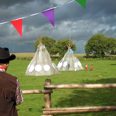

en été 2006, pour une fête sur le thème du western, j'ai construit 2 tipis de 5m dans ma ferme, mais je n'ai pas trouvé de toile à un prix abordable...
J'ai donc utilisé des bâches en plastique du style utilisées pour faire les stands sur le marché.
Pas terrible n'est-ce pas...
Connaissez vous un moyen pour que j'acquière une toile de tipi sans qu'elle me coûte 1000€ ?
