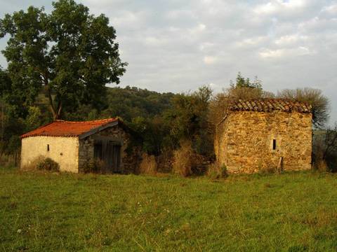

voilà quelques images du site.
Deux cabanes, pas de même facture, celle de gauche étant plus neuve, mais de moins belle finition.
Comme on le voit bien de dehors, le faîtage en a pris un coup.
La deuxième baraque en meilleure état si ce n'est les lierres.

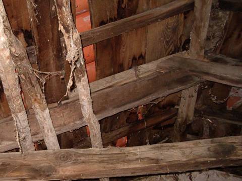

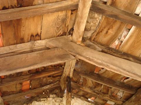

La charpente à refaire cet été. Comme on peut le voir, l'ancien locataire n'a même pas lié les bouts de bois. Et entre la ferme, on voit qu'il a rafistolé le faîtage avec une planche clouée :(
C'est pas grand, ni bien haut, mais je n'ai qu'une semaine pour le faire.

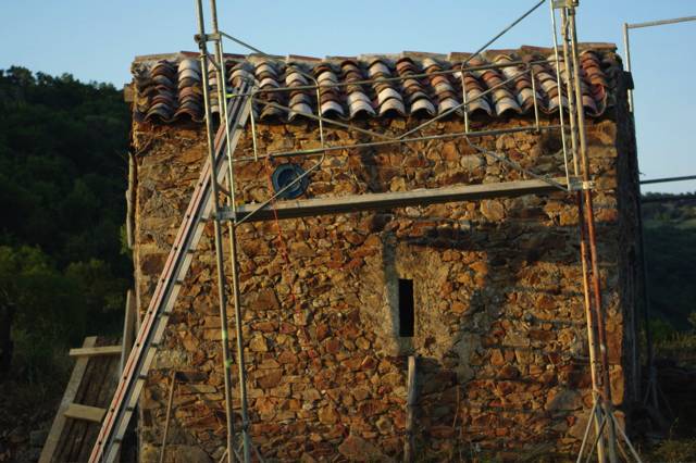

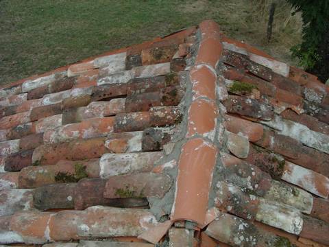

comme promis, voici les photos de cette folle semaine.
Ca a été vraiment juste

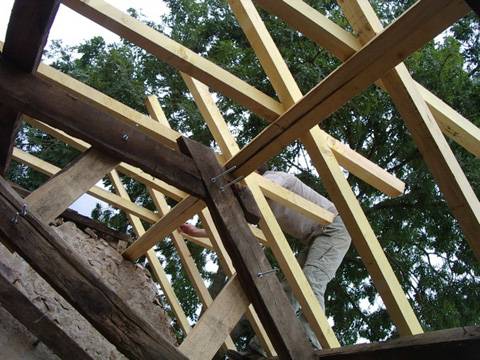

la charpente avant le démontage

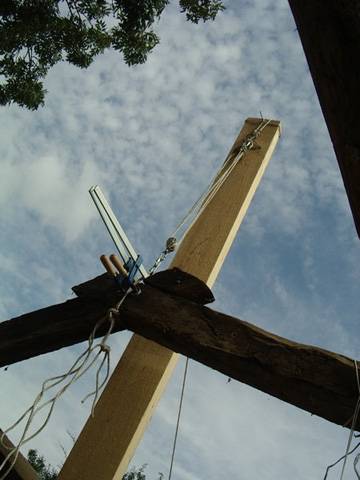

les moyens du bord pour redresser la charpente.
En effet c'était trop compliqué de la changer complètement.
les nouvelles lambourdes et les renforts de la charpente
le toit vu de dessus, juste après la pose de la faitière.

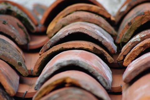

Il est vraiment galère de grimper sur un toit de tuiles canal anciennes, elles se cassent très facilement. J'ai donc dù faire la faitière sans toucher aux tuiles déjà posées, pas simple.

Oui, avant réparation, il y avait une pente avec les vieilles tuiles et l'autre avec les neuves. J'ai mis toutes les neuves en dessous. ;)
L'effet est plutôt pas mal...

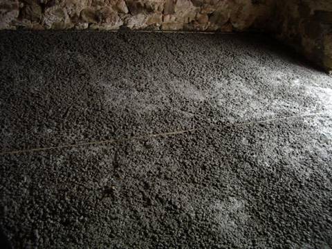

en ce WE prolongé, nous avons coulé une dalle béton sur le sol de la plus petite des cabanes et comme pour le toit, ça a été chaud.
D'une part, parce que la camionnette louée s'est embourbée au bout de 15m sur le chemin menant aux cabanes et d'autre part remuer 3 tonnes de béton n'est pas de tout repos.
Reportage photo pour ce WE
A++
AR
Aller Retour
19 Février 2008
61
Salut à tous,
voici donc les photos d'avancements :

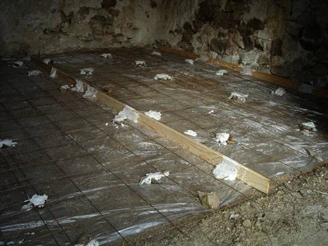

tout d'abord la préparation du sol comme préciser dans le doc de Leroy Merlin, c'est d'ailleurs très pratique ces fiches conseils.

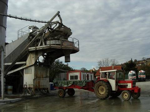

Puis la livraison du béton, pour rappel, 1,250 mètre cube de béton pèse dans les 3 tonnes, à charier à la pelle et sans pose, car il n'attend pas le béton.
Et enfin le résultat, ma première dalle de vrai béton, toute horizontale

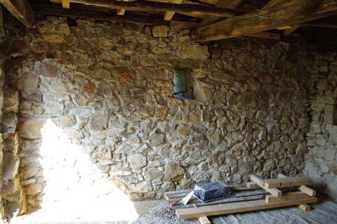

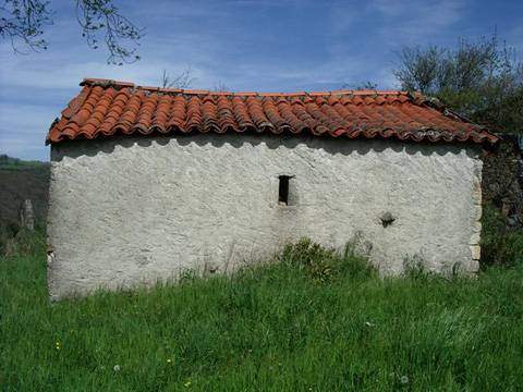

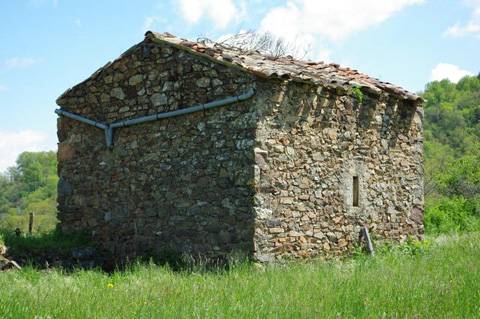

Salut à tous, je reviens d'un we auprès de mes cabanes, nous avons re-jointoyé les murs intérieurs de la petite cabane.
Mais aujourd'hui ce sont des photos pour vous faire rêver
du toit
du ciel avec les deux petites cabanes
http://nsm04.casimages.com/img/2010/11/04//1011040326071071397055328.jpg[/url]
de champ devant la cabane
[url=http://www.casimages.com/img.php?i=1011040326071071397055330.jpg][img]http://nsm04.casimages.com/img/2010/11/04//1011040326071071397055330.jpg
Ca a été très dur de revenir en RP :(
Et cet été, je prévois des "gros" travaux sur la plus grande cabane, du style percement d'une porte, remise en état des goutières pour récupérer l'eau de pluie, changer le linteau de la porte d'entrée actuelle, etc...

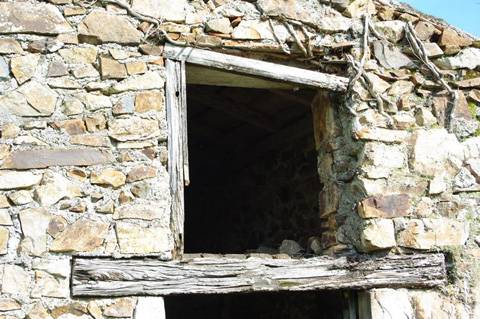

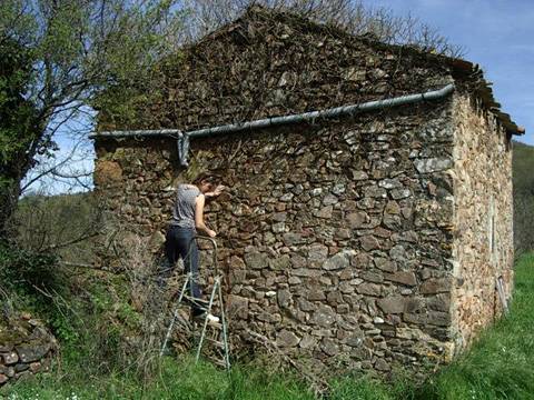

Salut à tous,
voici donc les photos de l'avancement et du futur

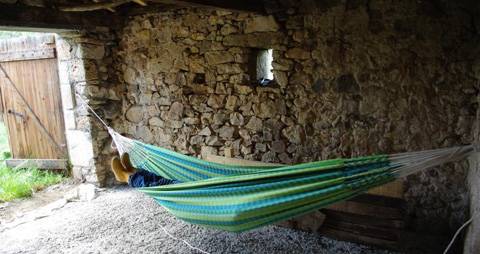

Le hamac est déjà à l'essai, mais les pierres du mur se pètent la gueule...
Le travail accompli à la chaux
L'objet du chantier de l'été, le toit à refaire, les gouttières à reposer, le percement d'une porte dans le mur ombré
Le linteau de la porte à changer et l'encadrement au-dessus.
Vaste programme et je pense que deux semaines ne seront pas de trop.

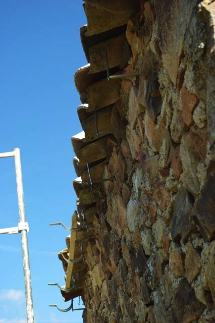

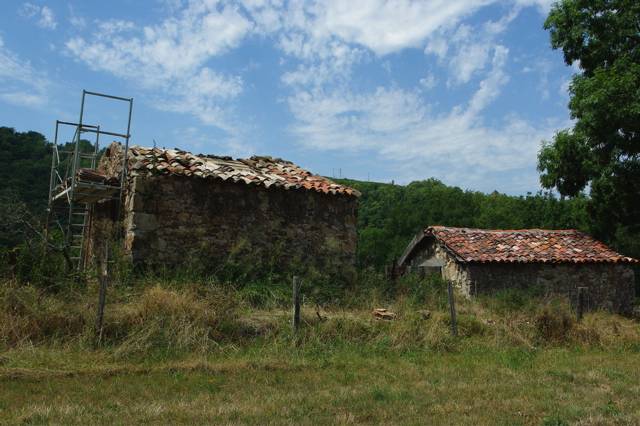

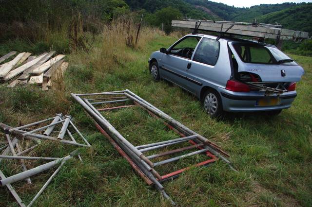

comme dit la pub : elle tout d'une grande, sauf qu'il a fallu deux aller retours pour transporter l'échafaudage.
Une fois mis en place
Le toit fini...

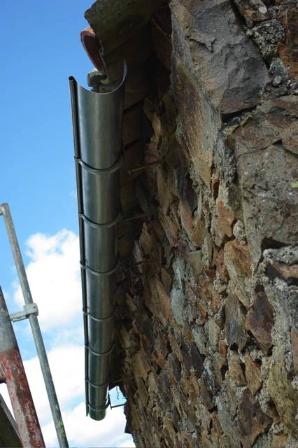

Préparation pour la pose de la gouttière
La gouttière mise en place
Fin de la première partie
