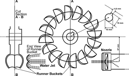

évidemment, il suffit de demander. C'est le système de la roue Pelton.
Un vieux système très employé: turbine du type « à action » car l’énergie potentielle de l’eau s'écoulant dans une conduite forcée est transformée en énergie cinétique par l'intermédiaire d’un jet d’eau qui agit directement sur les augets de la roue.
C'est un bon moyen pour produire de l'électricité à partir d'une source, d'un point d'eau en hauteur avec une chute, avec un alternateur, mais il faut un environnement relativement adapté et je pense qu'il faut être critique par rapport à la source ou sa réserve d'eau avant de se lancer dans un tel projet.
mais pour alimenter une cabane c'est chouette, après il y a peut être du bruit à gérer, puis il y a la perte en ligne si le système est loin etc....
Après il y a d'autres types de turbine à eau, mais le Pelton reste peut être le plus efficace pour coupler à un alternateur.

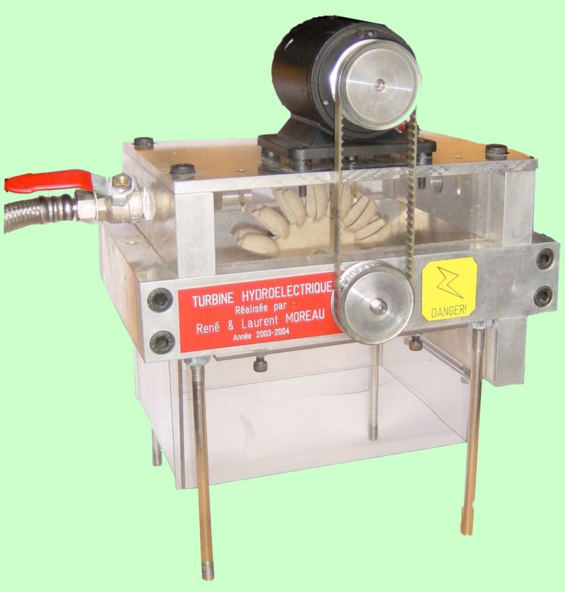

Un lien:
http://www.moreau-fr.net/proto/turbine/
Alors est ce ce type de matos que tu chercherais ?
