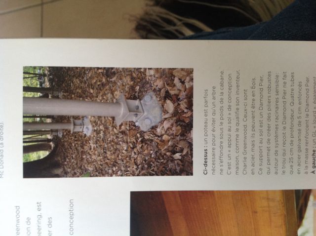

Sinon oui il existe une technique pour ton cas :
