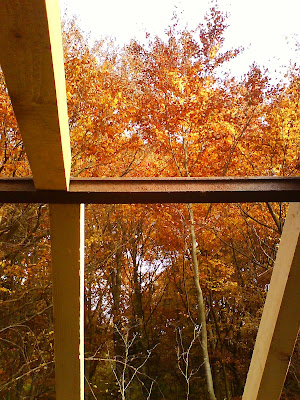

La charpente est en rondins avec des poutres en pin (achetées elles, pour 70 euros) sur un rail de chemin de fer, venant d'un réseau d'extraction de bois construit en 1916, pour acheminer du bois sur Verdun et que j'ai déterré et traîné moi-même sur le site!

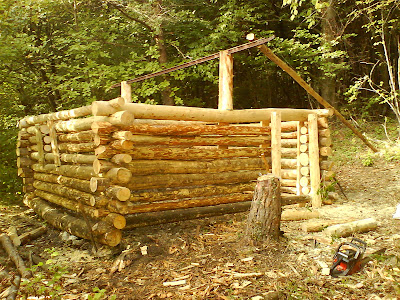

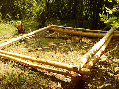

Juin 2009, première semaine, à la hache et à la scie (je comprends alors que le chantier va être plus dur que prévu).

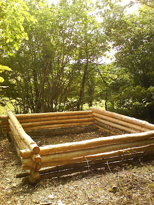

Ca monte!

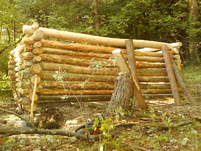

Ca monte encore
HOP! Porte et fenêtre apparaissent, l'été est bien entamé et la tronçonneuse a fait une heureuse apparition! (Merci au prêteur d'ailleurs)
Automne 2009, avec un grand A, les arbres brûlent, et on sent une légère excitation chez les renards, martres, et autres lapins. L'hiver approche!

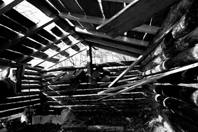

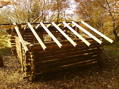

La charpente est achevée!

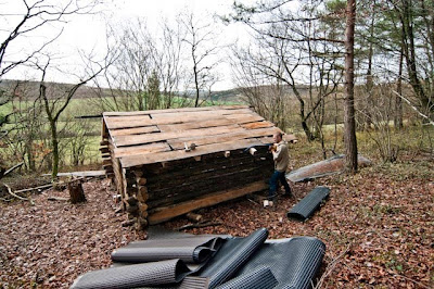

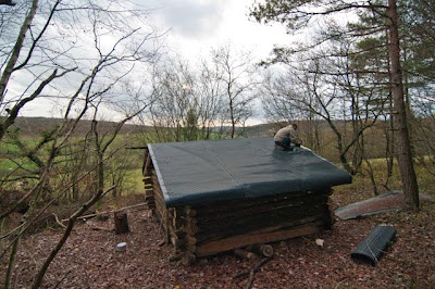

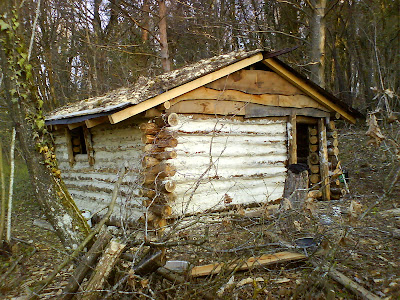

C'est l'hiver, un ami (qui a fait les chouettes photos) est venu me rejoindre, nous couvrons la charpente avec les planches en meurisier trouvées dans les rebus d'une scierie.

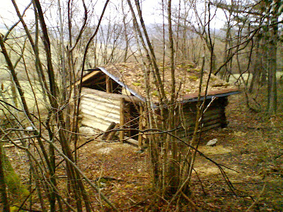

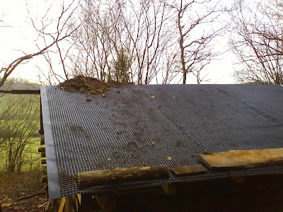

Décembre, températures négatives, je creuse dans la cabane (pour gagner de la hauteur sous plafond), et je recouvre de terre (pour l'isolation, j'espère y développer un toit végétalisé).
(le demi petit rondin, c'est pour monter sur le toit plus facilement)

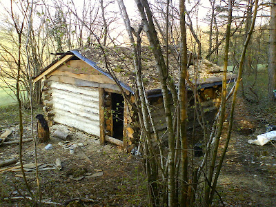

Mars, après les examens, reprise du chantier, j'attaque le torchis de chaux.
Avril, je finis le torchis, et comble les deux "triangles" laissés vide sous la charpente.

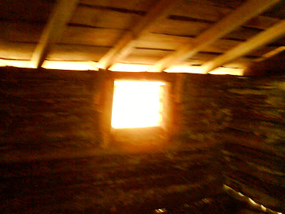

La fenêtre.

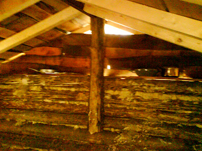

Le bardage, vu de l'intérieur.
Elle est prête pour l'arrivée du printemps...
...des deux côtés!

Juste une petit question ,ami maadiar...
Sur quoi repose tes "piliers" qui tiennent ton rail ,j'ai vu que tu avais mis un pilier de chaque coté (ça,j'ai compris :D ) mais comment fais tu pour pas que les piliers se "barrent" a droite ou a gauche? Tu les arrimes quelques part sur ton mur ?

Raloi, en fait, les poteaux qui tiennent le rail sont doublés.
Il y en a un grand, long, qui est en fait une bûche fendue en deux, d'environ 1,50m, qui est appointée avec des pointes de 16 cm à tête plate.
Que je fixe avec une corde le temps de mettre les pointes.
Puis, il y a un deuxième poteau, fait d'un petit rondin, plus court (1m50 moins la longueur de bois qui est appointé= environ 80cm) qui est appointé au grand et qui permet que le poids repose sur les deux poteaux, et donc plus sur le mur.
Les photos qui vont avec:
Le "grand poteau" (bûche fendue, et un peu rabotée à la hâche avant appointage)
On voit les pointes enfoncées à travers au niveau des rondins.
Le "petit poteau", posé sur le dernier rondin du mur et appointé au "grand poteau".
Remarquez que tous les rondins ont été écorcés, et une encoche pratiquée pour glisser le rail.
J'espère que ça répond à ta question.

Oui, le plastique c'est du plastique à fondation, avec des piquots, c'est fait normalement pour éviter le salpêtre dans les caves. Pour l'instant il dépasse, je vais faire un bord en planchette goudronnée, ou autre, plus tard. Je préfère qu'il dépasse et protège bien les planches, même si c'est moche!
J'aurais préféré de la toile goudronnée, du Shilgen, mais c'était trop cher.
Ce plastique là, à piquots, j'en ai pas eu pour beaucoup (40 euros?), et un rouleau a suffi.
