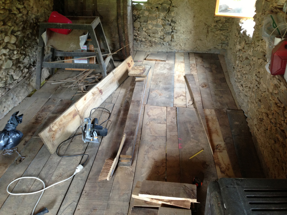

Salut AR, c'est classe en fait ce plancher. Ca conserve l'aspect des vieux planchers et l'épaisseur est bonne. C'est bon jusqu'à un entre poutre (solives) de 45/50. Et cela pour du pin, alors c'est too much pour une cabane. Après je présume qu'il faille les dégauchir pour éviter que la poussière tombe dans la pièce du bas surtout s'il y a une table de surcroit. Enfin c'est pas mal en alternative au sempiternel plancher pin. ;)

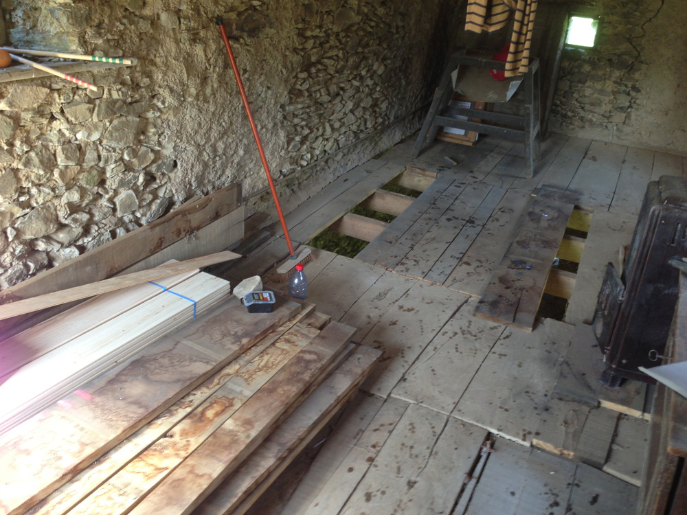

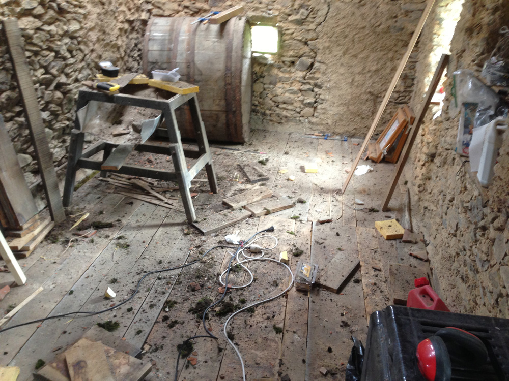

Salut à tous,
ça fait bail que je ne suis pas revenu sur le forum, mais bon an mal an, les travaux ont un peu avancé sur les cabanes, tout d'abord pour le plancher qui a bien avancé,
il doit rester encore 2 à 3 planches à changer, mais le reste est fixé

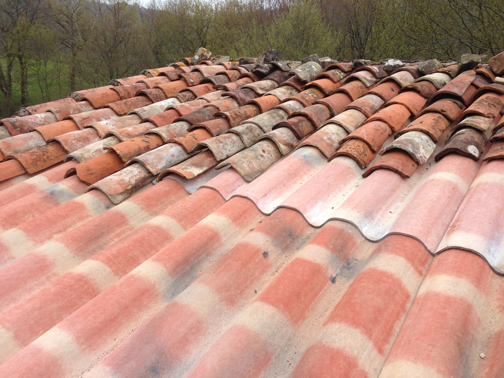

Puis, nous sous sommes attaqué au toit qui n'est pas assez étanche à mon goût. En effet par forte pluie le vent dominant souffle l'eau entre les tuiles et c'est fatal, il pleut à l'intérieur : impossible d'imaginer habiter. D'abord le ménage en retirant les tuiles
puis la mise en place des panneaux en fibre imitation tuile et surtout prévu pour être recouvert de tuiles
L'été prochain, je fais tout le toit et notamment le faitage, car il y a encore des fuites .

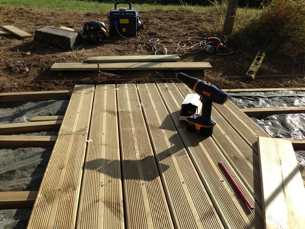

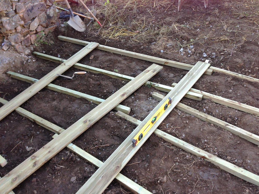

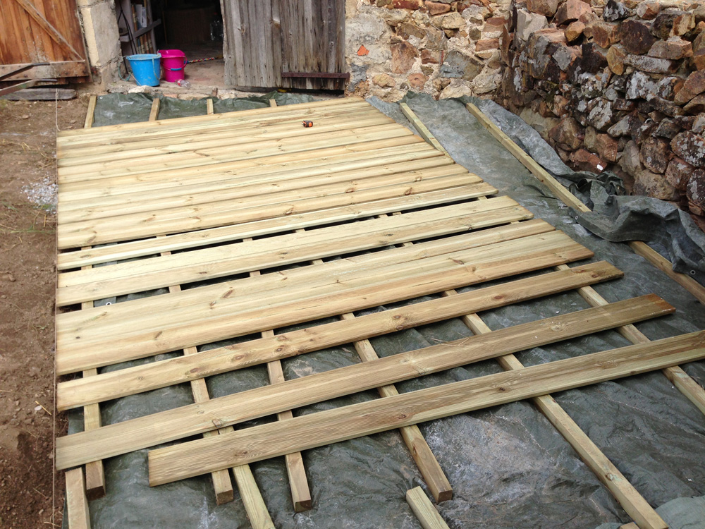

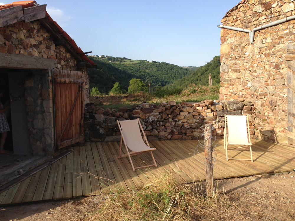

Un petit retour sur les première cabanes, si leur aménagement n'ont pas beaucoup avancé, en revanche, on en avait marre de voir les herbes folles entre les deux masures. On s'est interrogés sur le dallage à poser, puis finalement c'est une terrasse en bois, toute classique qui y a pris place.
Une mise à niveau nécessaire
Trouver le bon sens de mise en place
Les outils indispensables :
Après deux jours et demi de travail, on a pu profiter d'un repose bien mérité
A+
AR

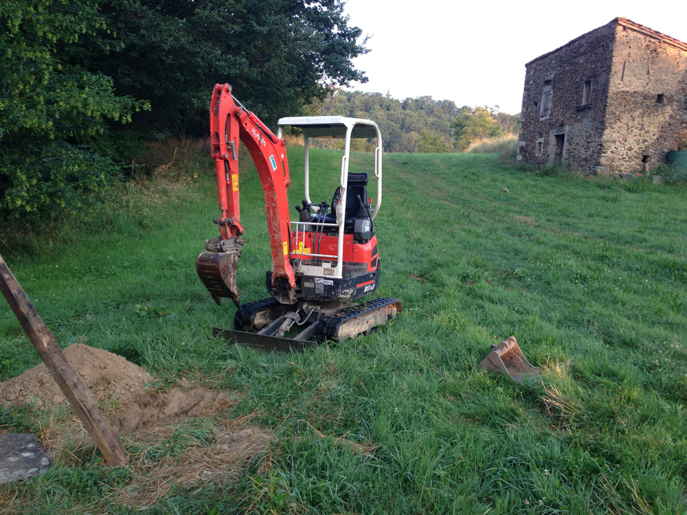

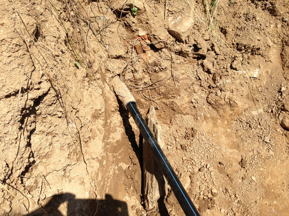

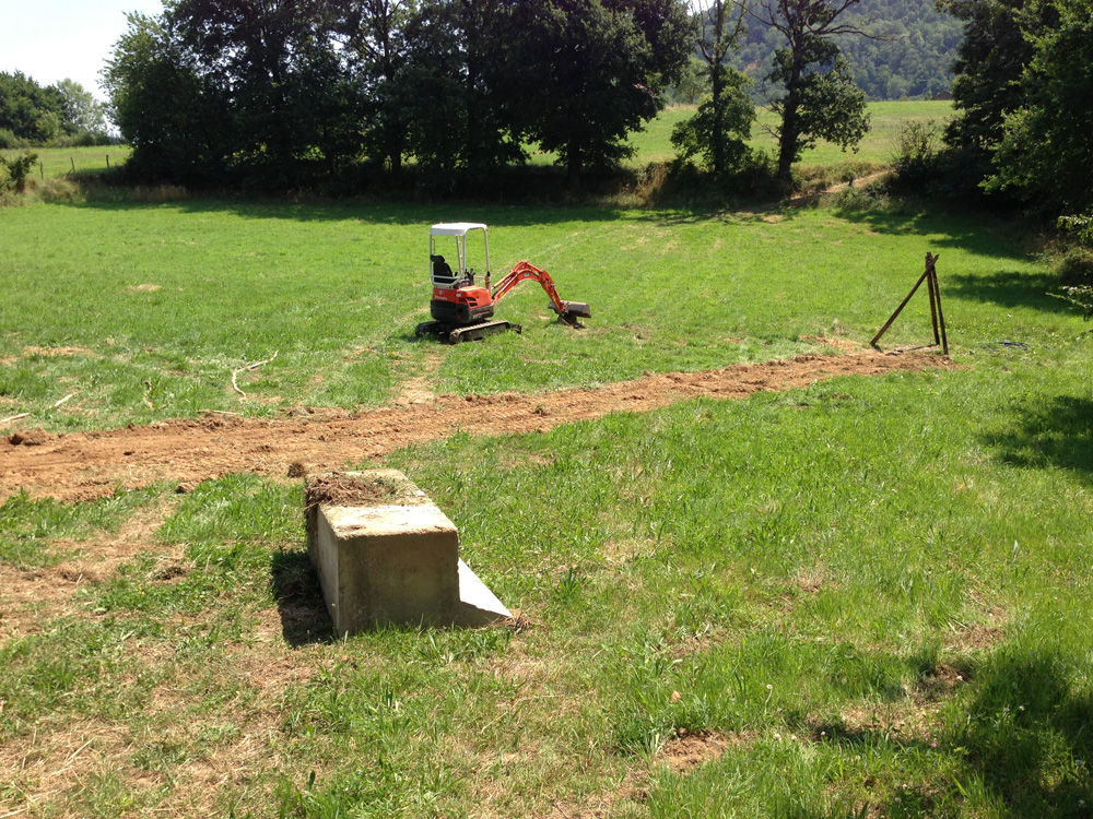

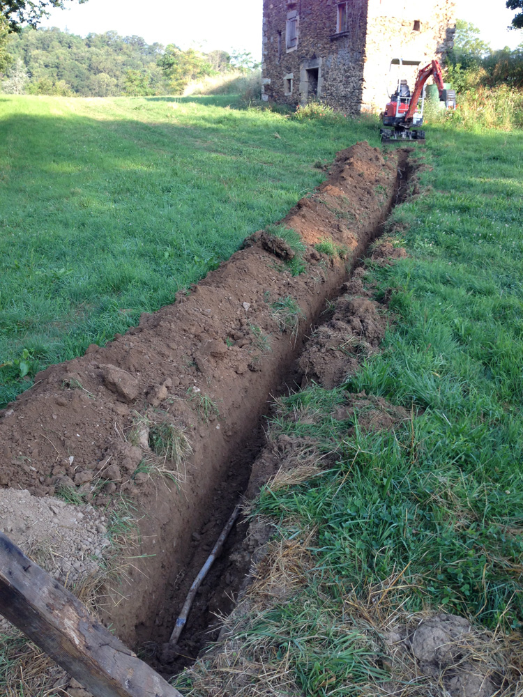

Merci et un autre compte-rendu avec la tranchée qui relie le puits à la maison.
Le puits est à gauche à côté de la mini-pelle et la maison à 20 mètres. Pour info, manier une mini-pelle est un jeu d'enfant, si j'avais dù faire cette tranchée à la main, ça m'aurait pris au bas mot 3 jours, sans compter le rebouchage.
Après une heure de manettes, on peut voir le tuyau originel en plomb au fond de la tranchée :

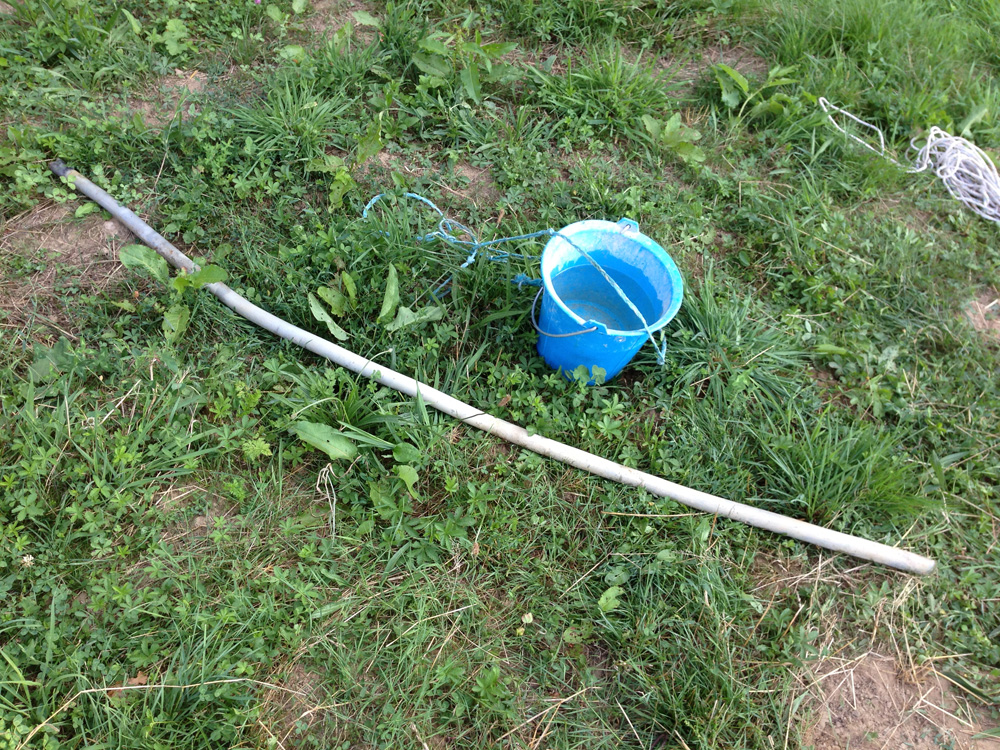

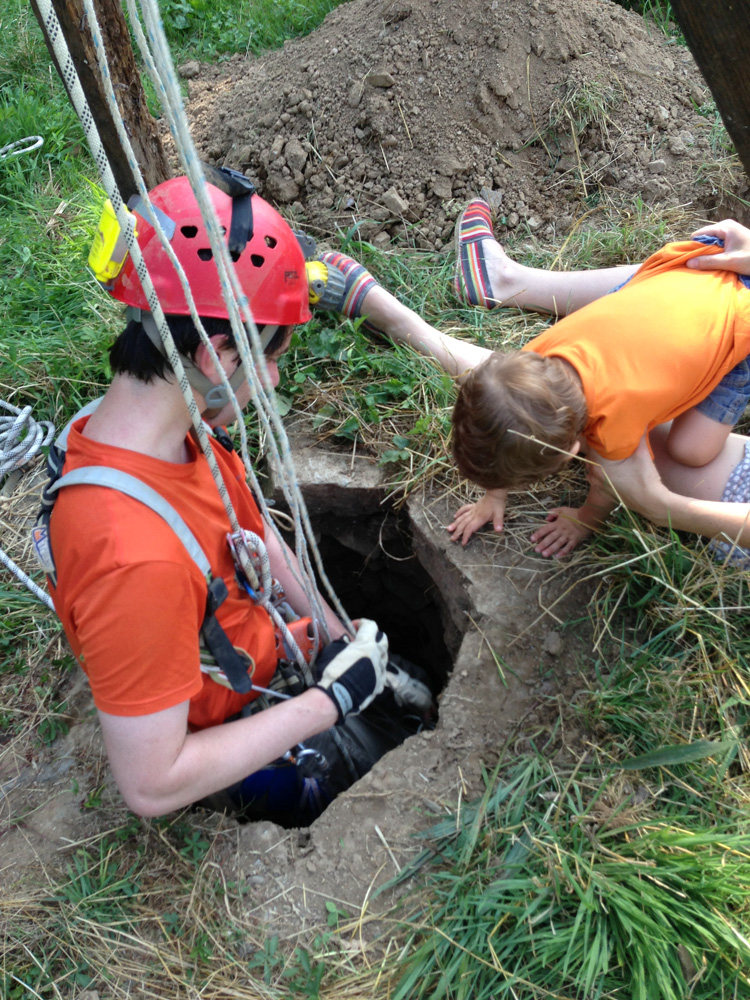

Avant de reboucher, je descend couper le tuyau qui tombe dans le puits pour passer le nouveau dedans, ça m'évite de refaire un trou.
Le bout de tuyau ressortit et on voit la couleur de l'eau dans le seau (elle n'en a pas :D ), mais une partie du tuyau est resté au fond, j'espère qu'il y aura moins d'eau cet été pour aller au fond.
Le tuyau nouveau dans l'ancien
Dans le même style, la sortie à côté de la vielle pompe à main.
Et enfin, je rebouche la tranchée, en 1 matinée, c'est plié
A+
AR

je trouve la terrasse très sympa. Par contre tu poses directement les planches de pin traités sur des lambourdes à même le sol. 9à doit avoir une durée de vie limitée ce genre de taf? On m'a dit de poser éventuellement sur au moins des pierres plates pour éviter le pourrissement. Mais bon, je trouve très chouette le bout de mur derrière aussi. D'origine? Car je n'ai pas l'impression de le voir sur les images.
Bonne continuation et bien aussi le plancher en chêne.
Merci Yullens pour les explications sur comment couler une dalle, j'avais lu mais je n'avais plus mon pass pour le forum....
