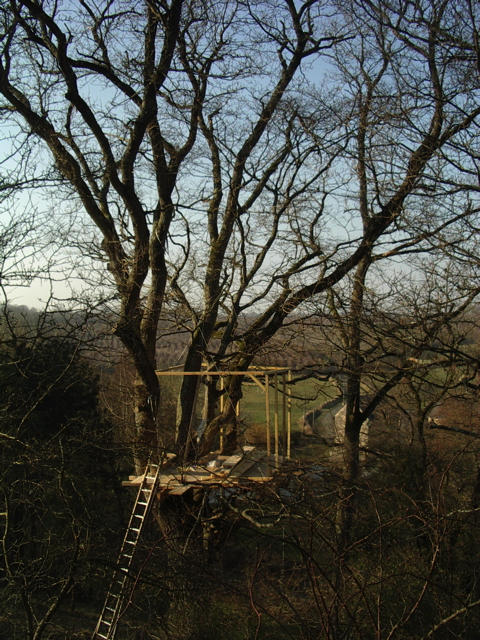

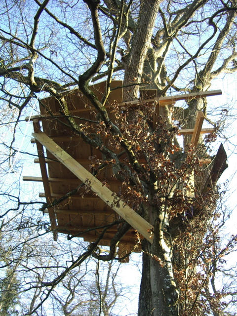

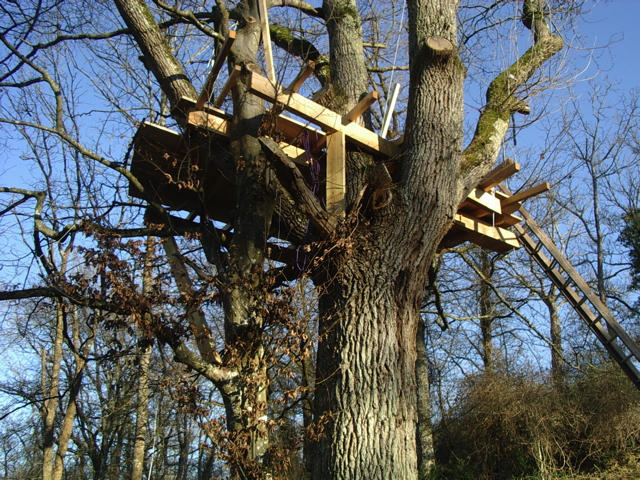

je viens de découvrir ce forum, alors que ma cabane est déjà en cours de construction, en voici qques photos :
le plateau de 9 m2.
vu par en-dessous.
Oh! la belle vue.

surprenant la hauteur et ce vide en dessous...perso,j'aurais la trouille de dormir dans le vide mais ca doit etre une sensation extraordinaire...faut pas qu'il y ait une planche qui craque en pleine nuit!!!c'est du costaud?! :D
beau travail ta cabane dans ce bel arbre!
Aller Retour
19 Février 2008
61
Merci pour les compliments, surtout que je suis pas peu fier d'avoir monté ce plancher à 98% seul. J'ai été pas mal aidé pour à porter tout le bois, qui est bien lourd...
Pour info, il y a 4m d'un côté et au moins 5m de l'autre, le terrain étant très fortement en pente.

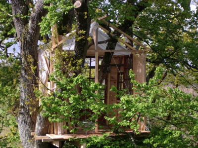

des nouvelles !!
Salut,

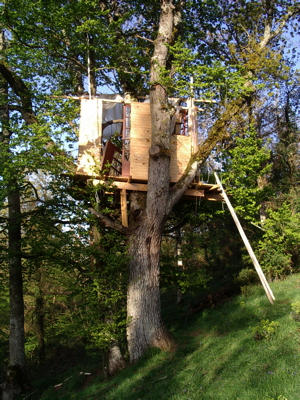

Voilà des news de ma cabane, j'ai attaqué les murs tout en laissant les branches les traverser
J'ai récupéré des fenêtres qui lui donne un style "chic" à ma cabane
Ben voilà, trois murs de fait, dont un pas facile d'accès.
Je pense attaquer le toit la prochaine fois : une base de tripli recouvert de feutre bitumineux...

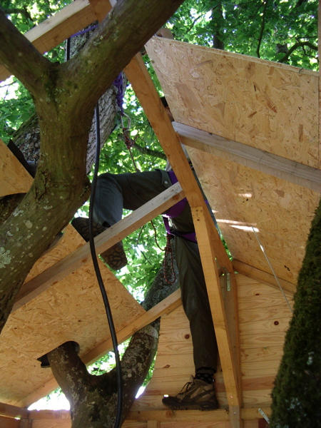

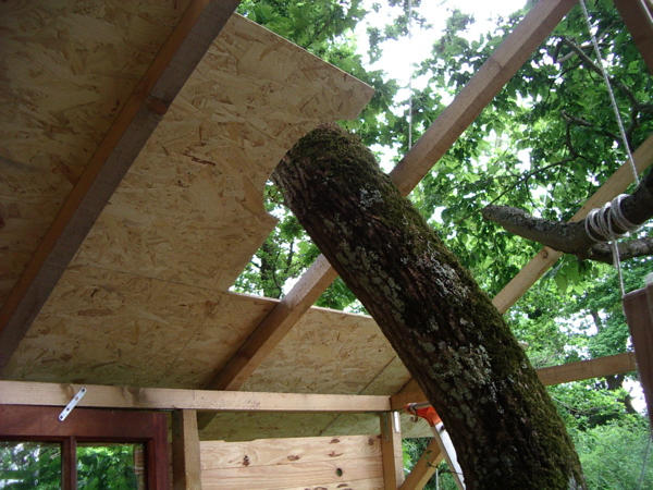

le toit est posé !!

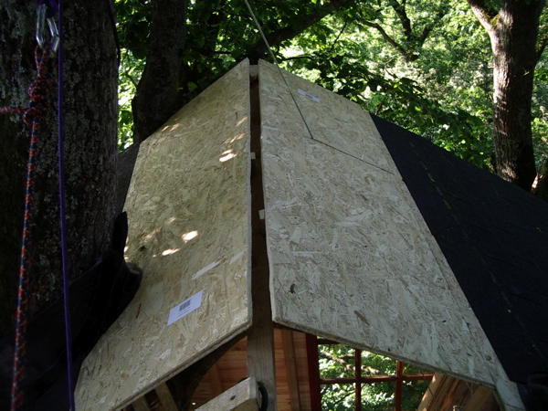

Bonjour a tous,
la suite en image avec un nouveau toit, ce week-end, 2 jours et demi de labeur avec un bon coup de main de mon frangin.
les panneaux de tripli se mettent en place presque tout seuls
le concepteur/artisan en action
les bardeaux bitumineux en partie posés
le toit fini dans les temps,
admirez la magnifique colerette en chambre à air

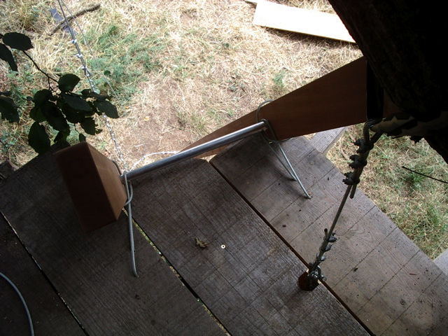

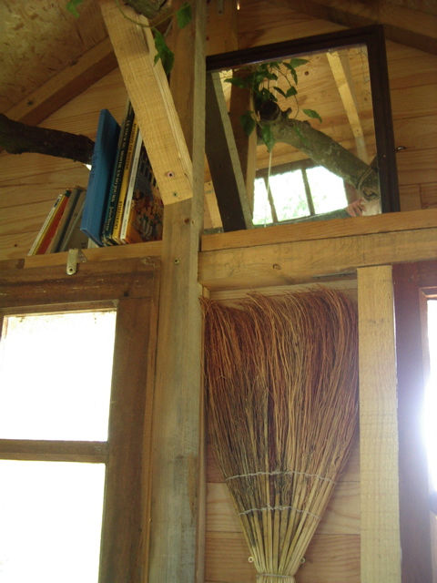

Ben voilà, je reviens avec une cabane en voie d'aménagement

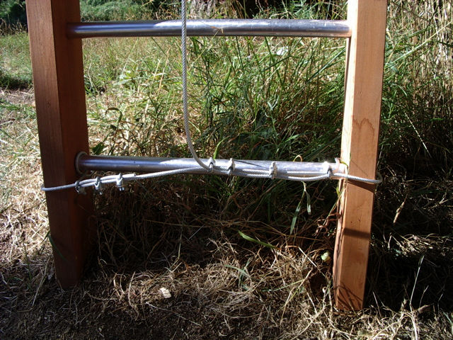

Il m'a fallu tout un trajet jusqu'à ma campagne pour penser et trouver le système "d'échelle-levis", pour faire au plus simple avec les matériaux du bord.
un seul câble accroche le haut de l'échelle, tout en évitant de se prendre les pieds dedans
Pareil pour le bas, pas de coupure dans le câble...
On a mis des lampes-leds pour faire joli et une lampe tempete pour le secours, mais je vais préparer un système d'éclairage digne de ce nom.
J'aurais bientôt un plafond étoilé...

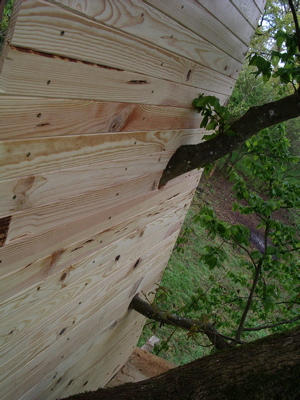

Quel changement depuis mars, mais dis moi qu'es-ce que tu emploi pour le bardage des murs extérieurs et pour la chambre a air au dessus il n'y a pas
une colorette en recouvrement pour l'étanchéité?
enfin bravo elle est superbe! o_O
Aller Retour
19 Février 2008
61
Salut,
j'ai pas encore résolu tout l'étanchéité des chambres à air, surtout à cause de l'écorce de l'arbre qui très épaisse, craquelée et dure comme de la pierre. J'ai donc encore des fuites par gros temps.
J'ai un tronc particulièrement gros et en biais qui n'arrange pas les choses.
Pour le bardage, j'ai pris un lambris de base chez BricoDepot, il y a plein de trous, mais c'est pas cher.
Et parlant du prix de cette cabane, elle doit tourner autour des 1000 €. :D

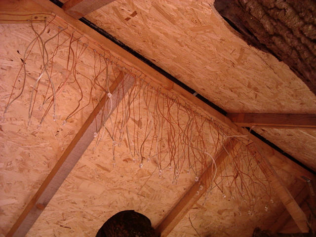

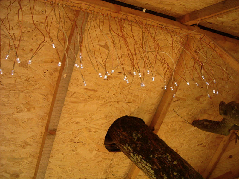

Ca y est, j'ai acheté le panneau solaire, le régulateur et les fusibles. J'ai préparé 40 leds avec leurs résistances.
Il ne me reste plus qu'à tout mettre en place, ce qui devrait être fait dans 10 jours.

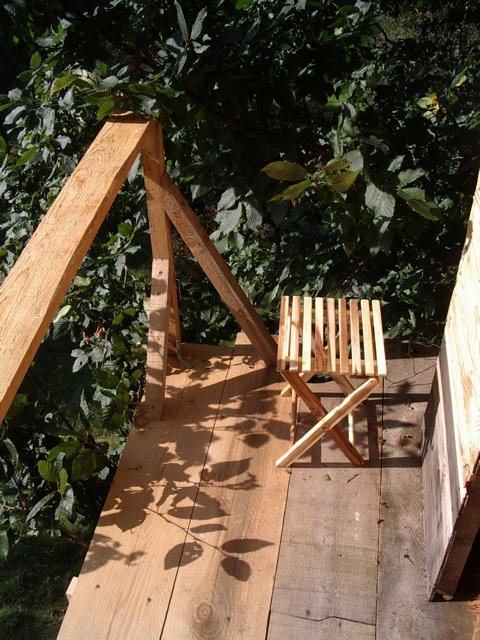

Bonjour à tous,
un petit compte-rendu des derniers travaux,

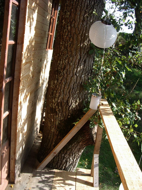

d'abord le rallongement de la terrasse et la mise en place d'une rambarde pose-verre.

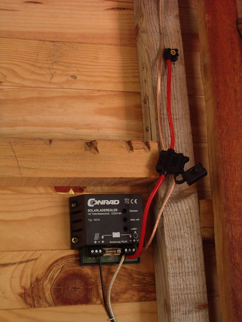

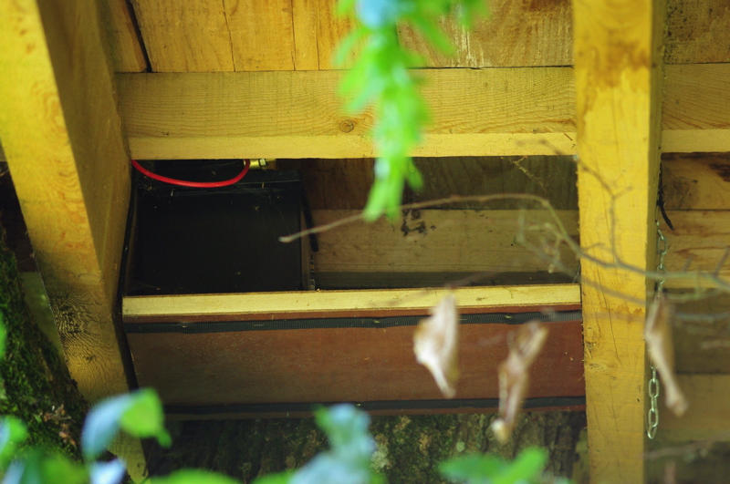

Puis il y a une semaine, la préparation pour le système d'éclairage solaire
le rangement pour la batterie, sous la cabane
Le régulateur solaire et un fusible connecté
Le plafonnier de 40 leds, que je n'ai pas pu tester, faute de livraison dans les temps du panneau solaire. :(

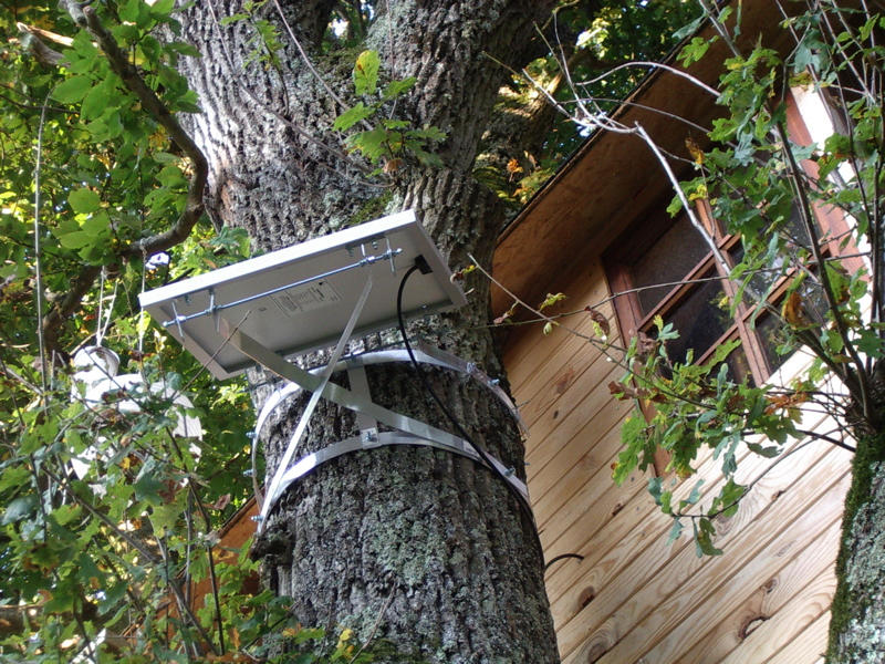

Salut à tous,

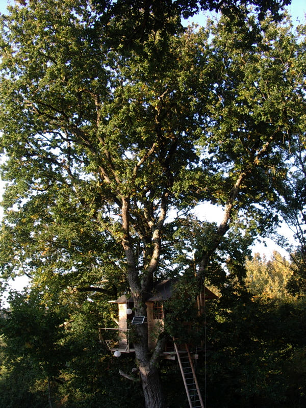

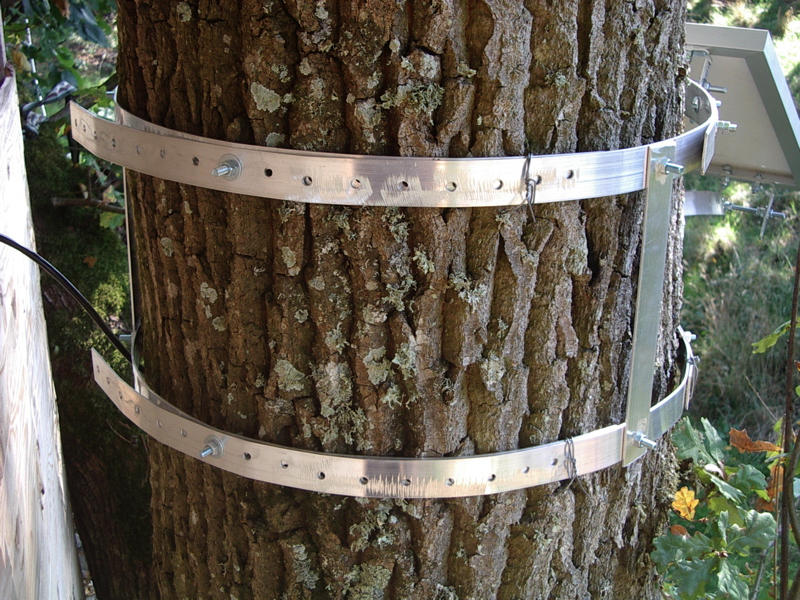

ça sent la fin, quand on installe le panneau solaire.
Evidement il y a bien des systèmes prêt à poser, mais dans mon cas, je n'ai pas trouver le bon.
On commence par un cerclage du tronc
Puis un entrecroisement assez simple, mais pénible à mettre en place
Enfin ça marche, mais la batterie récupérée ne tient pas la charge !
La petite cabane dans ses arbres
Pour info, cet ensemble d'accrochage m'a coûté moins de 20 €, ce qui n'est rien en le comparant aux systèmes prêt à poser.

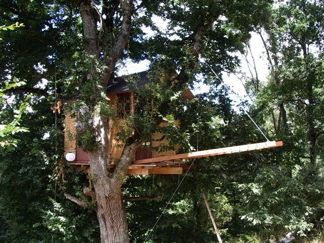

Salut à tous,
des nouvelles de la cabane dans l'arbre, elle veillit : elle a pris une patine grise sur la façade posée en premier.
Elle a fêté sa première bougie :eek: et a résisté à de bons coups de vent.
Voir toute la cabane d'un coup avec de jolis couleurs, c'est le bonheur de mon nouvel APN
On voit bien la première façade patinée par le climat et aussi parce qu'elle est plus exposée que les autres. peut-être qu'on mettra une lazure pour protéger le bois qui n'est pas épais.
Les leds brillent, mais dans la lumière du jour, ça a l'air moins efficace
On peut pas dire qu'il y ai beaucoup de place dans ma cabane
A+ pour les prochains aménagements plus subtiles qu'une nouvelle terrasse.
