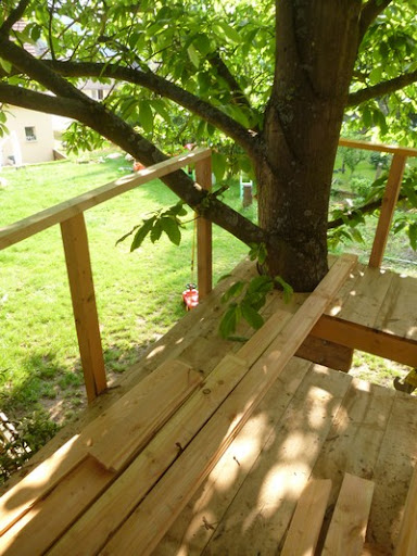

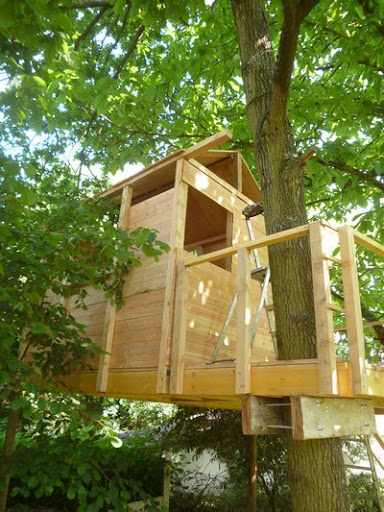

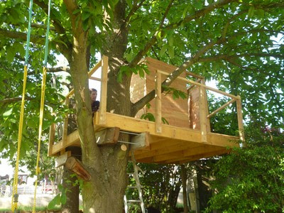

voici quelques nouvelles photos prise sous la pluie ce matin
il y a donc 2 poteaux sur un coté de la plate forme et un appui sur chacun des 2 arbres
sur le chataigner:
et sur le chene:
l'acces par une escalier arrivant direct sur la plate forme, la trappe a été endommagé et doit etre remplacé:
plusieurs vue de la plate forme:
des vues du bas:
j'aimerai donc mettre un tobogan qui partirait directement de la plate forme en ouvrant la balustrade sur la derniere photo. la hauteur est d'environ 2m10. je n'arrive pas à trouver de glissière ou un autre système. je suis à la recherche de bonnes idées, sachant que j'ai jusqu'au 27 mai pour que ce soit fait (anniversaire de mon grand)
merci à tous.
