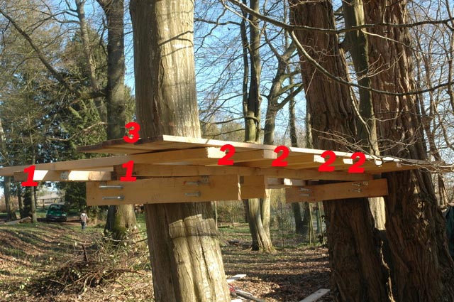

dans quel sens les planches de coffrage, ben oui y a pas de shéma pour l'étape 4 :oops:

oui, pour le plancher, les planches je le mets dans la largeur ou dans la longueur!!!!

Dans votre système de serrage des troncs, qu'est ce qui empêche les fixations de "pivoter" par rapport au tronc ?? (car je ne pense pas que les tiges filetées soient tout contre l'écorce)
Ayant fait pas mal de mécanique, et surtout le principe de l'isostatisme (appuis sur 3, 2, et 1 points pour bloquer dans tous les axes), je pense que les fixations, comme montrées, vont pivoter dans le sens de la longueur de la cabane (même si c'est super serré). On sert un rond avec 2 droites = contact sur 2 lignes verticales = pas stable.
C'est sûr, elles ne vont pas faire un demi tour ^^, mais ça peut être "bancal" si on commence à y mettre du poids sur les cotés.
En prenant, comme tu l'avais suggéré au début, 3 arbres, tu aurais eu 3 appuis en triangle, et tout était stable.
Dites moi si je me trompe....
Pour tes 2 planches, en poutres, il vaut mieux qu'elles soient à la verticale, elles travailleront moins (moins de flexion verticale).
Mais ce serait encore mieux si elles étaient plus grosses (en section)
Tout dépend du poids que tu veux y mettre dessus....

oui c'est une possibilité, mais la rotation est contrainte par la fixation des 2 madriers (ceux entre les 2 appuis) donc la rotation n'est pas possible.

Oui, si ils sont collés contre les troncs, mais s'ils sont écartés pour avoir plus de surface, ce n'est pas bloquant.
Pour ta cabane, Julien, c'est en fait ton escalier qui fait le bras anti-rotation.
Ici aussi, je pense qu'après la pose d'un escalier, cela ira mieux...

Est il possible de renforcer la structure (meme à ce stade d'avancement ) en mettant genre pilotis en dessous, aux 4 coins???
Pour le plancher, on commence au milieu ou sur un cote??
Sur ta cabane, tu as entouré ta structure, sur tes plans, tu ne me dis pas de le faire :eek: o_O :confused:

oulala sirus.. sa va pas du tout sa...
tous tes morceaux de bois doivent etre debout et non pas a plat... si tu laisse sa comme ça, sa va pas durer longtemps.
oui moi j'ai "entouré" mes solive par une autre solive, c'est juste pour faire beau parce que sa sert vraiment a pas grand chose... ;)

euh, c'est une blague :eek: o_O
pourquoi ça ne peut pas etre à plat?????

non non c'est pas une blague..
Fait le teste toi meme, met une planche a plat sur 2 appuis et monte dessus, puis après met la debout, et remonte dessus sans te casser la gueule et tu verras que la résistance a la flexion n'est pas du tout pareil.
si il pleut dehors, empreinte la régle en plastoc à tes gamin, c'est pareil.

ça yest, tout est remonté dans le bon sens o_O
encore quelques vis (ma visseuse etait fatiguée ce soir).

Et Julien, penses que les autres n'ont pas forcément ni ton matos, ni ta compétence en menuiserie.
Par exemple, ton escalier, c'est déjà pas mal de boulot, par rapport à un escalier "sandwich" classique.
On te l'avait dit, Sirius, de mettre tes planches dans le sens vertical ^^

Pour ma cabane, j'avais fait un escalier en chutes de lattes de terrasses en composite (chutes de mon père), prises entre 2 planches et serrées par des tiges filetées.
Mais
1 : c'était un petit escalier (1,5m de haut)
2 : ça fait pas mal de "fer" dans l'escalier.... mais c'est démontable.
Donc pas forcément bon pour ton projet.
Si tu as tout démonté, alors :
tes bois 1 doivent être verticaux, si tu pouvez en mettre deux contre le tronc et deux aux extrémités de tes ceintures, cela élargira ta plate-forme.
ensuite, tu poses tes bois 2, verticaux aussi, dessus suivant des techniques qui varieront en fonction de ton habileté en menuiserie (demi encastrés ou pas) si tu veux dépasser encore plus de ta base.
Enfin, tu poseras ton plancher 3 (en commençant par l'entre 2 troncs, pour pouvoir marcher dessus et y aller à l'avancement...)
Pareil, je dis ça à tous, mais si vous mettez des ceintures réglables par tiges filetées et que ensuite vous fixez TOUTES les poutres au dessus ensemble, cela ne sert à rien, car comment vous allez desserrer la ceinture si tout est fixe !!
Il faut donc laisser une poutre fixe et une autre "coulissante", non ??
