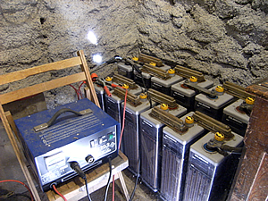

Le stockage de l’énergie: Les différentes batteries
En ce qui concerne l’accumulation du courant pour une cabane, on va disposer de différentes gammes de batteries. De la batterie encore utilisable et récupérée sur un véhicule aux batteries sèches et très souples d’utilisation mais onéreuses.
Parc de batteries Oldham pour habitation principale.::: Parc de batterie à plomb ouvert Oldham pour habitations
En gros il y en a 3 types:
– Les batteries classiques à plomb ouvert: : type démarrage, où vous avez accès au remplissage de L’électrolyte. Ces batteries sont parfaites en utilisation d’appoint, facilement rechargeable chez vous si vous avez un chargeur type automobile. Inconvénient : elle supportent mal les décharges, (en moyenne en dessous de 11,4V) celles-ci réduisent considérablement leur durée de vie. Nota : Une vieille batterie de camion en état, couplée à un panneau solaire ou une éolienne fera des merveilles. Attention il y a les batteries à plomb ouvert automobile et les parcs pour habitations très résistante (Cf. image ci dessus)
– Les batteries dites « sans entretien » : elles disposent souvent d’un voyant de niveau et vous n’avez pas accès au remplissage. Plus chères, plus performantes lors de décharges longues, donc bien étudiées pour le circuit 12V, elles préfèrent néanmoins un système de charge pointu , car pour les recharger complètement, elles ont besoin d’un chargeur programmable, capable de pousser la charge sur un haut voltage aux alentours de 14,5V et ce pour éviter un effet mémoire qui empêche la charge complète. Elles peuvent fonctionner ainsi de très nombreuses années surtout si il y a en permanence un courant d’entretien (floating).
Batterie utilisable sur une cabane, mais plus adaptée comme interface 220V/12V pour un bateau branché régulièrement au secteur ou un camping car stoppant de tant à autres sur une aire équipée. A moins que vous soyez équipés avec un groupe électrogène et un chargeur à découpage .
– Les batteries sèches : dite « type aviation » beaucoup plus chères, mais leur coût tend à diminuer de par l’intensification de leur usage. Ces batteries sont très souples d’utilisation et supportent les décharges. Il semblerait qu’elles soient idéales pour l’autonomie. Après, tout est une question de budget.
Veillez à respecter les normes d’installation.
Un rappel : une batterie de 100 A/H aura besoin pour être chargé en 10 heures d’une intensité de 10A +10% (pertes) sous sa tension soit 12V.
Les batteries sont susceptibles selon leurs type de dégager des vapeurs corrosives et toxiques. Laisser les dans des endroits ventilés et éloignés des composants et appareils électriques.

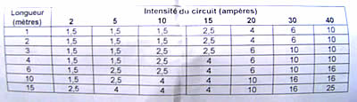

Le câblage:
Diamètre pour une installation en 220V (rappel et comparaison avec le 12V)
Avec le courant alternatif, l’avantage c’est que l’on peut tout faire ou presque avec du câble de 1.5 mm, selon aussi les longueurs de câble. Passez en 12V ci dessous et vous allez comprendre l’incidence de la longueur des câbles.
Vous êtes dans une norme standard et que vous pouvez la trouver dans n’importe quel catalogue d’un fournisseur en électricité.
Diamètre pour une installation en 12V
En courant continu, un poste important en terme de coûts: ce sont les câbles. En effet le courant n’étant pas alternatif, les sections sont importantes suivant la longueur et donc… chères. Voici un petit tableau pratique pour connaître les sections des câbles électriques à utiliser selon les intensités I et les longueurs. Rappel P (w)=U (v) x I (A)
Vous aurez bien compris, à la lecture de ce tableau, l’avantage de transformer le 12V en 220V rapidement pour ne pas supporter le coup très important des câbles de grosses sections.

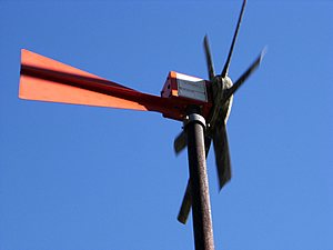

Les éoliennes pour une cabane:
– Les éoliennes sont plus rentables sur Le Larzac, qu’en Ariège. Lorsqu’il y a du vent, elles développent beaucoup d’énergie (Les-cabanes.com développera avec des partenaires des données plus techniques afin que les plus accros aux courbes et aux tableaux puissent être comblés). Elles travaillent réellement en recharge .Très employés chez les navigateurs car un bateau reçoit en permanence du vent, elles sont à prendre en compte si l’exposition est ventée. Vous pouvez vous rapprocher par exemple des tests comparatifs souvent publiés dans les revues nautiques. Attention toutefois, ces appareils de quelques centaines d’euros doivent êtres démontables en cas d’absence ou hors d’accès.
eolienne.jpg::: Éolienne domestique
– Un modèle 200 W peut être très bien pour un usage cabane. Soit: l’entretien de la charge à un niveau constant et le rattrapage d’une utilisation basse consommation comme un autoradio, l’éclairage surtout si vous utilisez de l’halogène 12V , des tubes néons 12V ou encore un groupe d’eau sous pression . Les 200 W sont atteints en général dès 30 KM/H de vent avec un diamètre de 2 m pour le rotor. Le PC portable, chargeur de GSM, peuvent fonctionner dans ces conditions. (prix moyen 500 euros)
 Un modèle de 400/500 W va vous permettre de faire fonctionner un petit réfrigérateur, un micro onde, etc… Attention toutefois ceci est valable en conditions de vent, sinon au bout de 12 heures vos batteries risquent de chuter et selon le type et la capacité, vous risquez d’endommager votre parc. (Voir chapitre ci dessus. (prix moyens 600/700 euros)
Ces matériels sont en général livrés avec un mat de 3/4 m et haubanage et constituent un équipement pas forcément démontable, s’ils avoisinent les 75 kg . Attention au danger des rotors.
Pour les bricoleurs, il est vrai que l’éolienne “maison” existe: avec sa” tête” porte pale soudée, ses pales, son axe sur roulement, le palier,en bout un accouplement souple ,l’alternateur automobile et l’empennage au dessus.Sans oublier le système de rotation sous l’ensemble. Bref un vrai travail. Les régulateurs monté sur les alternateurs peuvent être éliminés temporairement pour améliorer le niveau de charge… Si vous possédez de tel plans avec les étapes de l’assemblage,vous ferez des heureux du système D via notre forum autonomie.

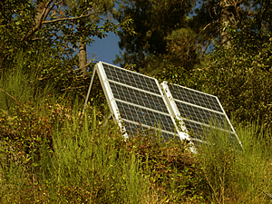

Les panneaux solaires:
 Les panneaux solaires deviennent de plus en plus performants, jadis utilisés contre la décharge naturelle des batteries, actuellement ils rechargent. Exemple : un modèle 20 W peut recharger au début Juin en France par temps clair soleil à 80° à 11H sur une tension de 13V .On peut en trouver de très nombreux modèles, fixes ou mobiles. Les prix ont chuté et les tensions ont grimpé.
Intallation: En France l’orientation est au sud et il faut garder un angle optimal situé entre 30 et 45 degrés.
Choisir la puissance:
Les panneaux solaires doivent produire assez d’énergie quotidiennement pour alimenter les appareils électriques souhaités. (voir bilan).
Le panneau va produire de l’énergie en Watt pendant sa période d’ensoleillement. compter 5 heures en hiver et 8 heures en été.
Exemple: Un panneau solaire de 60 Watts produit environ 480 Watt/Heures (60 x 8) par jour en France pendant l’été.
panneaux_solaires.jpg ::: Exposés sud
Si l’on veut faire marcher des appareils de 150 watts au total pendant 3 heures :
150 X 3 = 450 WH …par jour. Le panneau ci dessus sera juste si on a une déperdition dans les rendements et en ligne.

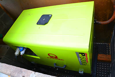

Les groupes électrogènes:
Les groupes électrogènes sont importants lors de l ’édification de la cabane avec l’utilisation de l’électro- portatif .Neuf ou d’occasion, ils peuvent continuer leur carrière dans une niche en dur, sécurisée et insonorisée. 1000 W suffisent pour le plus grand nombre d’utilisations. Après, il y a les modèles pros, c’est une question de budget et de sécurité.
groupe_electrogene_pro.jpg::: un modèle de choix.
Attention toutefois il faut démarrer le matériel… et une bétonnière de 800 W sera à l’aise avec un groupe de 1200/ 1300W, pas en dessous.
