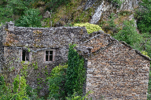

Rebâtir une ruine : “relevage et reconstruction”
9 mai 2018 21 février 2019 redac-cabanes 51 854 vues 15 messages
Les permis de travaux sont nécessaires pour le relevage et la reconstruction d'une ruine. Comment faire pour les ruines en forêts, en zone naturelles.
Le relevé et la reconstruction d’une ruine dépend du contexte des ruines du lieu. Mais aussi des précédents, de votre place au sein de la communauté, rurale. L’état de la ruine en question nécessite des démarches d’autorisation afin d’obtenir des permis de travaux ou vous pouvez œuvrer pour la sécurité et son maintien .
Définition d’une ruine.
A la base, une ruine est un bâtiment ancien et dégradé par le temps ou par la volonté humaine. Dans la plupart des cas il s’agit de nos jours des bâtiments du milieu rural, on nommera ruines: les maisons de vignes, bergeries, fermes anciennes et granges, donc souvent des constructions d’origines agricoles… Pour la qualification de ruine, il doit exister un ensemble de murs porteurs, et dans un contexte de relevage: un intéret architectural et des réseaux type VRD en places. Les ruines sont aussi des endroits de risques qui impliquent les propriétaires et les municipalités.
Tout va dépendre du contexte des ruines du lieu, des précédents, de votre place au sein de la communauté rurale, de l’état de la ruine en question.
